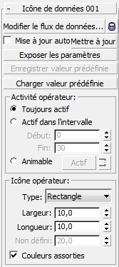

  1. Dans la Vue particule, sélectionnez l'opérateur Icône de données, si nécessaire, puis, dans le panneau déroulant Icône de données 001 zone Icône opérateur, sélectionnez le type Flèche.
    L'icône se transforme en une flèche, ce qui permet d'en voir facilement l'orientation.

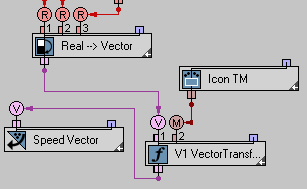

    Vous allez utiliser le sous-opérateur Fonction pour multiplier le vecteur de vitesse par la matrice de l'icône.
  4. Ajoutez un sous-opérateur Fonction dans une zone vide de la fenêtre.
  5. Cliquez sur le sous-opérateur Fonction, puis sélectionnez Matrice comme type de deuxième opérande . Définissez aussi Fonction sur Transformation vectorielle.
  6. Cliquez sur le fil entre le sous-opérateur Convertir (Réel --> Vecteur) et le sous-opérateur Sortie standard (Vecteur de vitesse) pour le mettre en surbrillance, puis appuyez sur la touche Suppr pour le supprimer.
  7. Reliez la sortie du sous-opérateur Convertir à l'entrée V1 du sous-opérateur Fonction.
  8. Reliez la sortie du sous-opérateur Icône à l'entrée M2 du sous-opérateur Fonction. Notez que la mise en relation se fait entre des connecteurs de même couleur.
  9. Reliez la sortie du sous-opérateur Fonction à l'entrée du sous-opérateur Sortie standard.

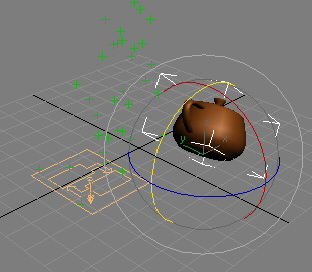

  10. Faites pivoter l'icône autour des axes X et Y.
    Lorsque vous faites cela, la direction du flux de particules change en conséquence.

    Désormais, lorsque vous faites pivoter la théière sur les axes X et Y, le flux de particules subit le même effet que lorsque vous avez fait pivoter l'icône.

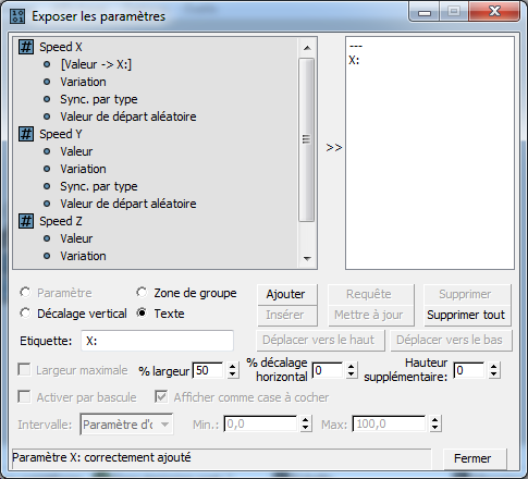

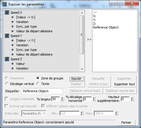

    La boîte de dialogue Exposer les paramètres s'ouvre alors, où vous pouvez rassembler et identifier les paramètres à exposer. En gros, cette boîte de dialogue permet de créer l'interface utilisateur de l'opérateur.
  2. Dans la liste de gauche, sélectionnez Valeur sous Vitesse X. Dans le champ Etiquette situé sous la liste, entrez X:, puis cliquez sur le bouton Ajouter.
    L'entrée dans la liste de gauche change en [Valeur -> X:)] et la nouvelle étiquette apparaît dans la liste de droite.
    Ce qui est plus important, le paramètre ajouté apparaît dans un nouveau panneau déroulant Paramètres dans la vue particule. Ce panneau, qui affiche les paramètres exposés, est accessible à quiconque utilise votre opérateur.
  3. Effectuez la même opération pour les valeurs Vitesse Y et Vitesse Z , en les étiquetant Y: et Z:, respectivement.
  4. Ajoutez aussi l'objet Théière001 , en l'étiquetant Objet de référence. Définissez la valeur sur sa valeur maximale (95), de sorte qu'il y ait suffisamment de place pour le bouton et l'étiquette du panneau déroulant. Sélectionnez ensuite Zone de groupe. Enfin, cliquez sur Ajouter.
  5. Dans la boîte de dialogue Exposer les paramètres, cliquez sur le bouton Fermer.
    Les quatre paramètres apparaissent désormais dans le panneau déroulant Paramètres.

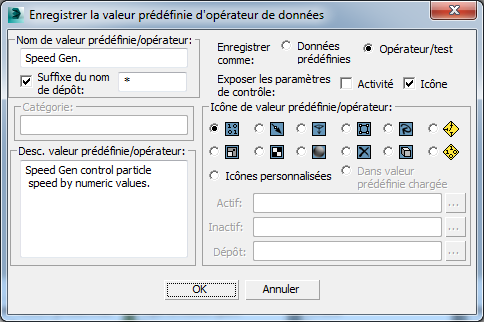

  6. Dans le panneau déroulant Contrôle de la vue particule, cliquez sur le bouton Enregistrer valeur prédéfinie.
    La boîte de dialogue Enregistrer la valeur prédéfinie d'opérateur de données s'ouvre.
  7. Dans le champ Nom de valeur prédéfinie/opérateur, entrez un nom, par exemple Gén. vitesse.
  8. À droite de ce champ, choisissez Opérateur/test dans la zone Enregistrer sous.
  9. Dans le champ Desc. valeur prédéfinie/opérateur, entrez une description, par exemple : Gén. vitesse définit la vitesse des particules selon des valeurs numériques..
  10. Dans la zone Icône de valeur prédéfinie/opérateur, sélectionnez l'icône de votre choix.
  11. Cliquez sur le bouton OK.
    Un message vous informe que la valeur prédéfinie a été enregistrée.

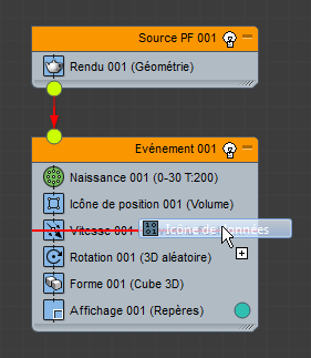

  13. Ajoutez un objet Source PF et une théière. Appuyez sur la touche 6 pour accéder à la vue particule.
    Le dépôt contient désormais votre nouvel opérateur. Le nom de l'opérateur dans le dépôt est suivi d'un astérisque (*), qui est le suffixe par défaut, pour indiquer qu'il s'agit d'un opérateur personnalisé.
  14. Faites glisser l'opérateur Gén. vitesse au-dessus de l'opérateur Vitesse par défaut dans Evénement 001.
