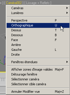

  4. Cliquez sur le menu de fenêtre Point de vue (PV) et changez le type de vue en Orthographique.
    Au cours de cette leçon, vous devrez utiliser les fonctions de zoom, orbite et rotation pour suivre les étapes. Une vue de perspective détoure la vue du modèle, ce qui le rend difficile à utiliser. Une vue orthographique facilite ces mouvements.

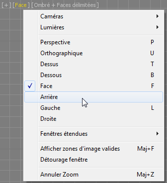

  1. Appuyez sur Alt+W ou cliquez sur (Bascule Agrandissement vue) pour passer à une disposition à quatre fenêtres. Activez la fenêtre Face, cliquez sur le menu Etiquette Point de vue dans fenêtre et choisissez Arrière, puis appuyez à nouveau sur Alt+W.
