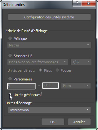

zone Echelle de l'unité d'affichage, vérifiez que l'option Unités génériques est sélectionnée.

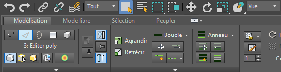

Par défaut, lorsque vous démarrez 3ds Max, une version réduite du ruban s'affiche directement sous la barre d'outils principale.
Si vous ne voyez pas ce ruban, cliquez sur
(Afficher/masquer le ruban) dans la barre d'outils principale.

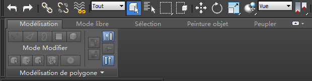

La plupart des outils du ruban sont inactifs car aucun objet polygone éditable n'est sélectionné dans la scène.
L'objet sélectionné est désormais un polygone éditable. Le ruban se met donc à jour pour afficher une série d'outils d'édition des polygones.
