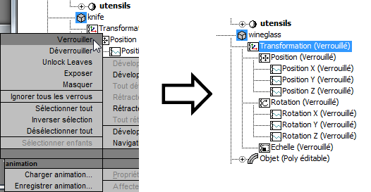

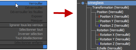

  2. Faites défiler la vue vers le bas jusqu'à l'élément wineglass (verre à vin) et cliquez sur l'entrée Transformation pour la mettre en surbrillance.
    Conseil : Tant que l'option (Filtre - Bascule d'objets sélectionnés) est activée dans la vue piste, vous pouvez trouver plus rapidement l'objet dans la liste en le sélectionnant.
  3. Cliquez sur l'entrée Transformation avec le bouton droit de la souris et, dans le menu Quadr. quadrant supérieur gauche, sélectionnez Verrouiller.
    Le nom de l'entrée Transformation et de tous ses enfants (branches et feuilles) est désormais suivi de la mention "(Verrouillé)" dans l'arborescence de la vue piste.
