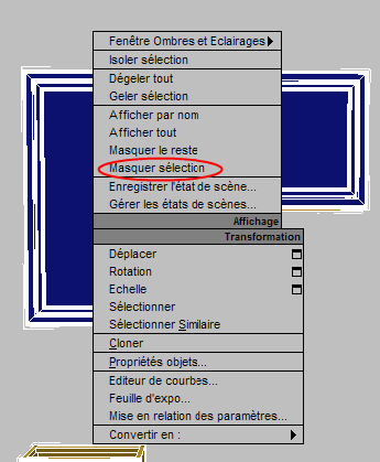

Effectuez une sélection par région de tous les meubles de la scène, à l'exception du meuble de 24 pouces doté d'une porte à deux battants.
- Cliquez avec le bouton droit de la souris et choisissez Affichage
Masquer sélection afin que seul le meuble de 24 pouces soit visible.
