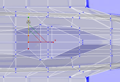

  1. Dans le ruban groupe de fonctions Modélisation de polygone, activez (Sommet).

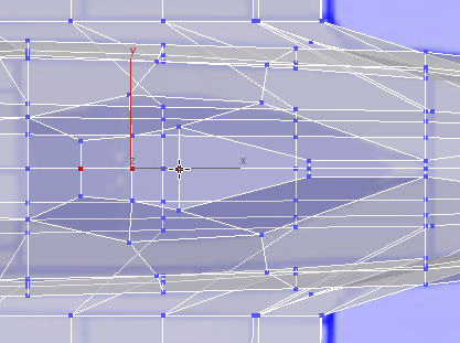

  2. Comme vous l'avez fait pour la partie supérieure du cockpit (qui correspond à présent à la partie inférieure de la verrière), dans la fenêtre Face, sélectionnez par région des groupes de sommets et déplacez-les pour suivre la forme de la verrière illustrée dans l'image du "bleu".

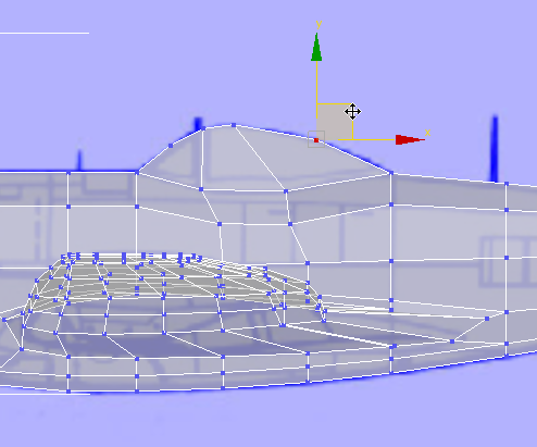

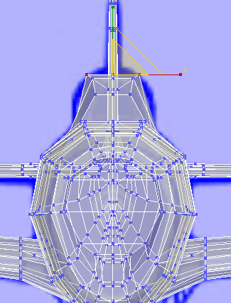

  3. Dans la fenêtre Face, sélectionnez par région les sommets du bord d'attaque de la partie vitrée de la verrière (partie supérieure située au-dessus du fuselage) puis, dans la fenêtre Dessus, mettez-les à l'échelle le long de l'axe Y. Cette fois-ci, utilisez la fenêtre Gauche pour contrôler votre travail et faire correspondre le modèle avec l'image.
    Fenêtre Gauche

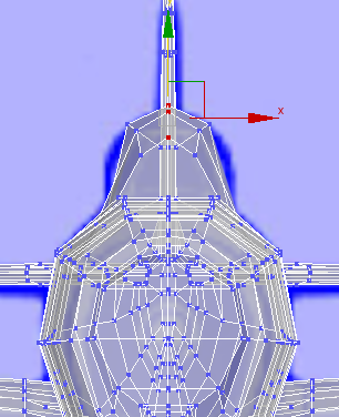

  4. Répétez l'étape précédente pour la rangée de sommets située juste derrière celle que vous venez de mettre à l'échelle.
    Remarque : Pour cette rangée et la suivante, vous ne pourrez pas dupliquer la forme arrondie illustrée dans l'image de la fenêtre Gauche. Ce n'est pas un problème : vous augmenterez la courbure par la suite. Pour cette étape, tracez de façon approximative les supports métalliques de la verrière, affichées dans une couleur plus claire dans l'image.
    Fenêtre Gauche

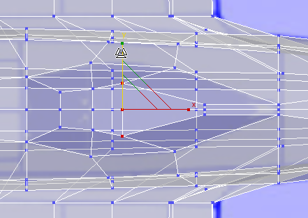

  5. Répétez une fois de plus cette étape pour la troisième rangée de sommets, située en haut de la verrière avant que celle-ci rétrécisse à nouveau.
    Pour cette étape, tracez de façon approximative le bord extérieur de la verrière, affiché en bleu foncé.
    Fenêtre Gauche

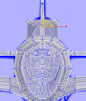

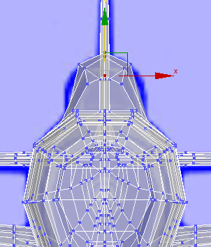

  6. Dans la fenêtre Dessus, maintenez la touche Ctrl enfoncée et cliquez sur les trois sommets situés le long de la "ligne de crête" de la verrière pour les sélectionner.
    Conseil : Si vous sélectionnez un sommet par mégarde, maintenez la touche Alt enfoncée et cliquez pour le désélectionner.

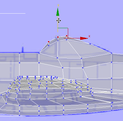

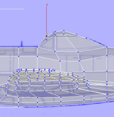

  7. Dans la fenêtre Face, déplacez ces sommets vers le haut le long de l'axe Y tout en observant le résultat dans la fenêtre Gauche.
  8. Dans la fenêtre Face, cliquez sur le sommet situé le plus à l'avant des trois que vous venez de déplacer pour le sélectionner.
  9. Déplacez-le légèrement vers le bas sur l'axe Y pour donner un aspect plus lisse au contour de la verrière.
    Fenêtre Gauche

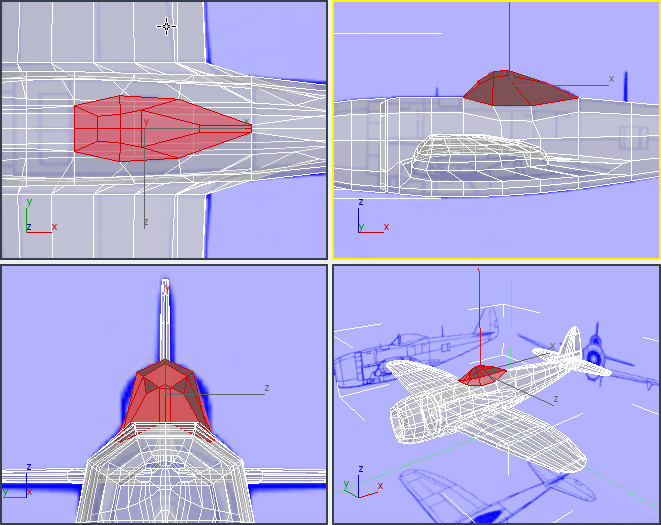

  1. Dans le ruban groupe de fonctions Modélisation de polygone, activez (Polygone).
  2. Dans la barre d'outils principale, assurez-vous que le bouton Fenêtre/Capture est basculé sur Capture. Dans le groupe de fonctions Modifier panneau déroulant Sélection, assurez-vous que l'option Ignorer faces masquées est désactivée, puis, dans la fenêtre Face, faites glisser une zone de sélection pour sélectionner tous les polygones de la verrière.
  3. Dans le ruban groupe de fonctions Géométrie (Tous), cliquez sur (Détacher).
  4. Dans la boîte de dialogue Détacher, nommez le nouvel objet Verrière. Assurez-vous que les deux options sont désactivées (ce qui doit être le cas par défaut), puis cliquez sur OK.

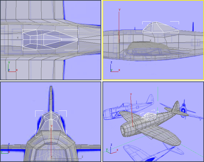

  5. Dans le ruban groupe de fonctions Modélisation de polygone, cliquez de nouveau sur (Polygone) pour quitter le niveau sous-objet Polygone.
  6. Cliquez sur le nouvel objet Verrière pour le sélectionner.
  7. Cliquez avec le bouton droit de la souris puis, dans le quadrant Affichage (supérieur droit) du menu Quadr., choisissez Masquer sélection.
    Après avoir terminé la modélisation du fuselage, vous réafficherez le cockpit et le finaliserez.
