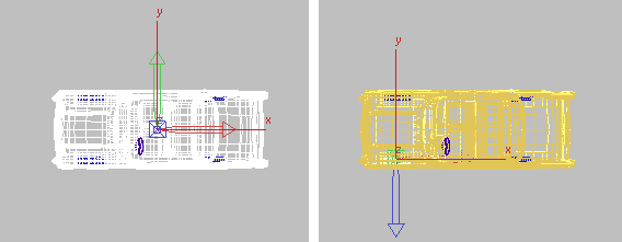

L'orientation locale d'un objet enfant peut être différente de celle de son parent.
Gauche : orientation du châssis parent
Droite : orientation de la roue avant gauche de la voiture
L'objet enfant (roue de la voiture) de l'animation que vous créez dans ce didacticiel est orienté différemment de l'objet parent (caisse de la voiture). Pour faire tourner la roue à l'aide de la mise en relation, vous devez la faire pivoter sur l'axe Y (en fonction de l'orientation de la caisse de la voiture), et non sur l'axe X (orientation locale de la roue). Pour reprendre le contrôle de l'orientation locale de l'objet enfant, ajoutez des contrôleurs de liste aux pistes de position et de rotation de l'animation de la roue avant gauche.

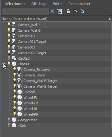

- Dans le groupe de fonctions Explorateur de scènes, regardez si l'objet Châssis est associé à
une icône en forme de flèche, indiquant qu'il est "étendu". Si ce n'est pas le cas, choisissez Afficher les enfants. Si cette option n'est pas disponible, choisissez Affichage
Afficher les enfants pour activer cette option. Conseil : Par défaut, le groupe de fonctions Explorateur de scènes s'affiche à gauche de la fenêtre, mais s'il a été masqué, vous pouvez appuyer sur la touche H pour afficher la version flottante de l'explorateur.
- Dans le groupe de fonctions Explorateur de scènes, développez la hiérarchie de l'objet Châssis (la carrosserie de la voiture).
Notez que les quatre roues et le volant sont des enfants de l'objet Châssis. Cette hiérarchie est typique des modèles de voitures 3D.
- Dans la liste d'objets de l'explorateur de scènes, cliquez pour sur l'objet Wheel-FL pour le mettre en surbrillance.
La roue avant gauche est désormais sélectionnée dans la scène.

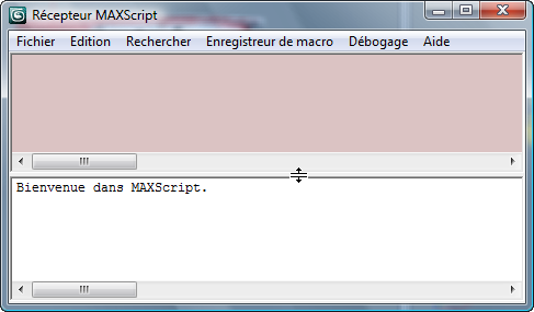

- Dans l'angle inférieur gauche de la fenêtre de 3ds Max, cliquez avec le bouton droit sur la zone MAXScript et choisissez Ouvrir fenêtre récepteur.
3ds Max ouvre la boîte de dialogue Récepteur MAXScript.
Conseil : Si le groupe de fonctions supérieur Enregistreur de macro (dont l'arrière-plan est rose) est difficilement visible, faites glisser vers le bas la barre qui divise les groupes de fonctions jusqu'à ce qu'ils soient approximativement de même taille. Vous pouvez également redimensionner cette boîte de dialogue.
- Dans la barre de menus, choisissez Enregistreur de macro
Activer. A partir de là, pratiquement toutes les actions effectuées dans 3ds Max sont enregistrées dans un script.

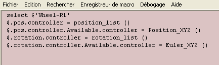

- Dans une fenêtre, cliquez sur la roue arrière gauche de la voiture (objet Wheel-RL) pour la sélectionner.
- Répétez les étapes 7 à 17 de la procédure précédente afin d'affecter des contrôleurs de liste à la position et à la rotation de la roue arrière gauche.
Notez que la zone rose Enregistreur de macro accumule les données de script.

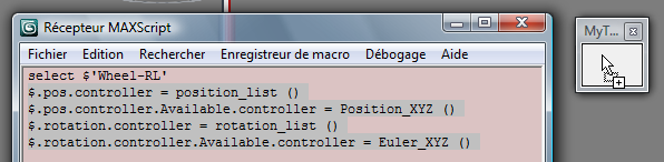

- Mettez en surbrillance les quatre dernières lignes du script, puis faites-les glisser vers la barre d'outils mesOutils.
3ds Max crée un bouton dans la barre d'outils.

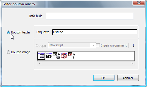

- Cliquez avec le bouton droit de la souris sur le bouton que vous venez de créer, puis choisissez Editer apparence bouton.
- Dans la boîte de dialogue Editer bouton macro, choisissez l'option Bouton texte, puis dans le champ Etiquette, entrez Liste Cont et cliquez sur OK.
3ds Max remplace le bouton par un bouton texte.
