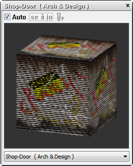

Ajoutez de la saleté au bas de la porte avec le mélange Multiplier :

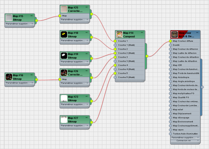

  1. Dans l'éditeur de matériaux détaillé, cliquez deux fois sur le noeud de la map Composite pour afficher ses paramètres.
  2. Dans la partie supérieure du panneau déroulant Couches composites, cliquez sur (Ajouter une nouvelle couche).
  3. Faites glisser un noeud Bitmap du navigateur vers la vue active.
    3ds Max ouvre une boîte de dialogue de fichier.
    Dans la boîte de dialogue Fichier, choisissez dirt-bottom.jpg, et cliquez sur Ouvrir.
    Ce fichier montre de la saleté au bas de la porte.
    Bitmap utilisé lors de la première opération de mélange
  4. Reliez le nouveau noeud Bitmap au composant Couche 4 de la map Composite.
    Ce fichier est une image .jpg sans canal alpha. Elle obscurcit totalement les couches inférieures.

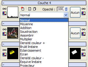

  5. Dans le panneau déroulant Couche 4, ouvrez la liste déroulante Mode mélange.
    Outre le mode normal, que nous avons utilisé jusqu'à présent, il existe plusieurs autres méthodes pour mélanger des couches.
  6. Essayez différentes techniques de mélange en sélectionnant quelques options de la liste.
    Ces options sont similaires à celles disponibles dans les programmes graphiques tels que PhotoShop et Combustion. Pour obtenir une description de chaque option de mélange, reportez-vous à la rubrique Map composite.

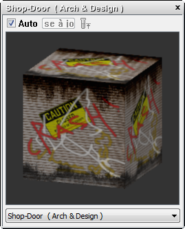

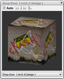

  7. Dans la liste, choisissez Multiplier.
    Première opération de mélange à l'aide de l'option Multiplier
    Cette option permet de multiplier la valeur de la couleur de toutes les couches du composite. Les canaux couleur non blancs ont une valeur inférieure à 1.0, la multiplication tend donc à produire des couleurs plus sombres. Corrigez ce problème :
  8. Dans le panneau déroulant Couche 4, remplacez la valeur du paramètre Opacité par 80.0 et appuyez sur la touche Entrée.
    La réduction de l'opacité de la couche supérieure permet de créer une incrustation de saleté plus claire.

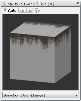

Ajoutez de la saleté en haut de la porte avec l'option de mélange Brûlé linéaire :
  1. Dans la partie supérieure du panneau déroulant Couches composites, cliquez sur (Ajouter une nouvelle couche).
  2. Faites glisser un noeud Bitmap du navigateur vers la vue active.

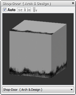

    Dans la boîte de dialogue Fichier, choisissez dirt-top.jpg, et cliquez sur Ouvrir.
    Ce fichier montre de la saleté en haut de la porte.
    Bitmap utilisé pour la deuxième opération de mélange
  3. Reliez le nouveau noeud Bitmap au composant Couche 5 de la map Composite.
    Ce fichier est également une image .jpg qui obscurcit totalement les couches inférieures.

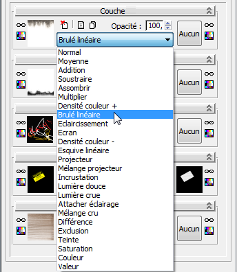

  4. Dans le panneau déroulant Couche 5, choisissez Brûlé linéaire dans la liste déroulante Mode mélange.

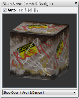

    Le mélange Brûlé linéaire combine la nouvelle map de saleté aux couches sous-jacentes.

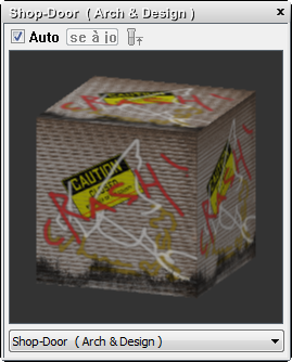

    Deuxième opération de mélange à l'aide de l'option Brûlé linéaire
    L'option Brûlé linéaire combine la couleur des pixels de la couche supérieure avec les couleurs des couches sous-jacentes. Plus la couleur de la couche 5 est foncée, plus l'effet est important : le mélange par défaut est donc trop sombre.
  5. Dans le panneau déroulant Couche 5, remplacez la valeur du paramètre Opacité par 70.0 et appuyez sur la touche Entrée.
    A présent, la saleté en haut de la porte, comme celle du bas, se mélange bien avec les autres textures.

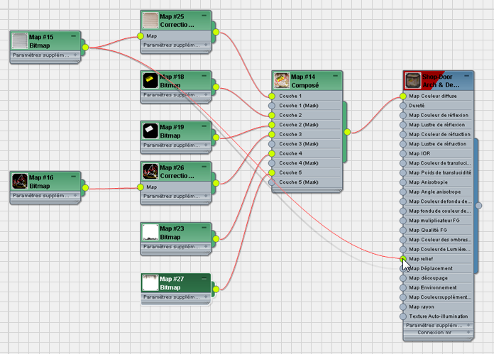

  5. Dans l'éditeur de matériaux détaillé, cliquez sur (Cadrer) pour afficher entièrement l'arborescence du matériau, puis appuyez sur la touche L pour organiser la présentation.
  6. Reliez le noeud Bitmap d'origine, qui contient shutters.jpg (situé dans la partie supérieure gauche), au composant map relief du noeud du matériau Shop Door.
  7. Cliquez deux fois sur le noeud du matériau Shop Door pour en afficher les paramètres.
  8. Développez le panneau déroulant Maps de cas spéciaux. Le bouton du mapping Relief doit indiquer que shutters.jpg a été affecté. Remplacez la valeur du champ Quantité (champ numérique situé à droite de la case à cocher Relief) par 3.0.
    L'effet obtenu dans l'aperçu est trop prononcé.
  9. Générez de nouveau le rendu de la fenêtre Caméra01 et comparez le résultat avec l'image rendue clonée.
    Volet de fermeture entièrement composé, rendu avec la map Relief
    Le rideau de fermeture a perdu son aspect plat et apparaît désormais en trois dimensions.
