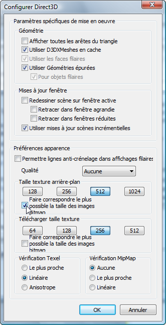

    3ds Max ouvre la boîte de dialogue de configuration du pilote graphique que vous utilisez (OpenGL ou Direct3D).
  3. Selon le pilote, il existe une ou deux cases à cocher Faire correspondre le plus possible la taille des images bitmap. S'il n'existe qu'une seule case de ce type, cochez-la. S'il en existe deux, cochez-les toutes les deux.
    Boîte de dialogue de configuration du pilote Direct3D
