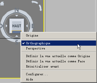

  2. Dans la vue Perspective, sur le ViewCube, cliquez sur Avant, puis cliquez avec le bouton droit de la souris sur ViewCube et, dans le menu contextuel, choisissez Orthographique.

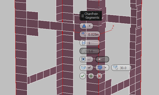

  5. Dans le panneau déroulant Editer arêtes, cliquez sur le bouton Paramètres situé immédiatement à droite du bouton Chanfrein.
    3ds Max affiche les commandes du chariot de l'outil Chanfrein.
  6. Dans le chariot Chanfrein, affectez la valeur 2.0 m au deuxième contrôle (Quantité). Cela vous permet de définir la largeur du biseau créé par l'opération de chanfrein. Remplacez la valeur du troisième contrôle (Segments) par 4. Cette opération divise la zone chanfreinée en quatre segments. Plus vous définissez de segments, plus l'arête est arrondie. Cliquez sur (OK).

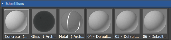

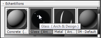

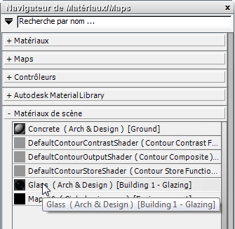

  4. Dans la section Echantillons du navigateur Editeur de matériaux (à gauche), recherchez le matériau Glass (Verre) et faites-le glisser vers la fenêtre Vue1.
    (La vue initialement intitulée Vue1 est la plus grande fenêtre au centre de l'éditeur de matériaux détaillé, dans lequel les matériaux et les maps apparaissent sous la forme de noeuds que vous pouvez relier de différentes façons.)
    3ds Max vous demande si vous souhaitez effectuer une copie ou une instance. Choisissez Instance et cliquez sur OK.
    Conseil : Pour naviguer facilement dans l'éditeur de matériaux détaillé, agrandissez la fenêtre à partir de sa taille par défaut. Vous pouvez également faire glisser la largeur du navigateur afin de l'élargir.

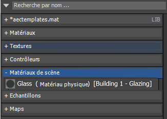

  5. Dans la barre d'outils de l'éditeur de matériaux, cliquez sur (Attribuer le matériau à la sélection) pour appliquer le matériau Glass à l'objet vitre.
    3ds Max applique le matériau vitre à la vitre. La section Matériaux scène du navigateur comporte à présent une entrée Glass et le nom de l'objet.

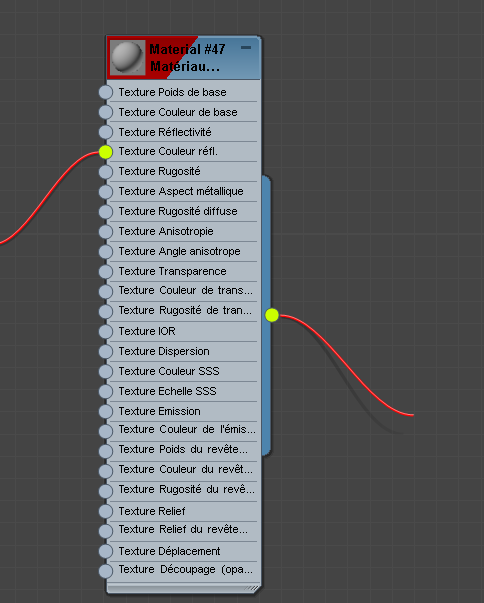

  7. Dans la section Echantillons du navigateur, recherchez le matériau Métallique et faites-le glisser vers le groupe de fonctions Vue1.
    Gardez l'option Instance sélectionnée, puis cliquez sur OK.

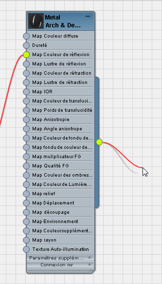

  8. Cette fois-ci, faites glisser le connecteur de sortie du noeud de matériau Métallique, c'est-à-dire le contrôle rond situé à droite,
    Déplacement du curseur à partir du connecteur de sortie d'un matériau
    ... et dans la fenêtre, cliquez sur l'objet coque métallique.
    ... vers un objet
    La technique glisser-déplacer permet également d'affecter un matériau.
    Remarque : Le fil n'est pas visible lorsqu'il traverse le groupe de fonctions situé à droite de l'éditeur de matériaux détaillé, ni dans la fenêtre.
