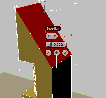

- Dans le panneau déroulant Sélection, activez
(Polygone), puis
sélectionnez le polygone du toit.
- Dans le panneau déroulant Editer polygones, cliquez sur le bouton
Paramètres de l'option Insertion.
3ds Max affiche les commandes du chariot de l'outil d'insertion.

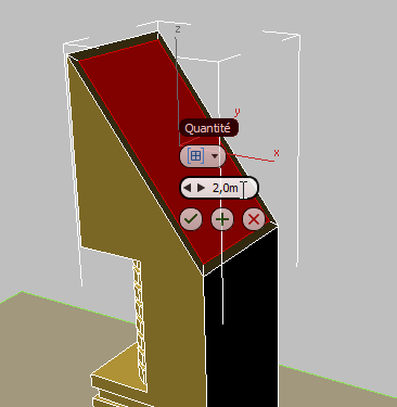

- Dans le chariot Insertion, remplacez la valeur du deuxième contrôle, Quantité, par 2,0 m, puis cliquez sur
(OK).
L'opération d'insertion crée un polygone plus petit de deux mètres dans les dimensions X et Y, centré sur le polygone d'origine. Vous pouvez maintenant extruder ce polygone nouvellement créé.

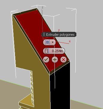

Paramètres à côté de l'option Extruder.
3ds Max affiche le chariot de commandes de l'outil Extruder.
- Dans le chariot Extruder, assurez-vous que la première option est définie sur Normale locale. Définissez la deuxième option, Hauteur, sur –2.0 m, puis cliquez sur
(OK).
