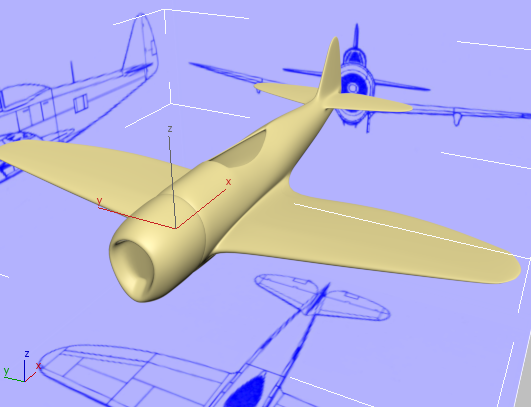

Configuration du lissage pour le fuselage

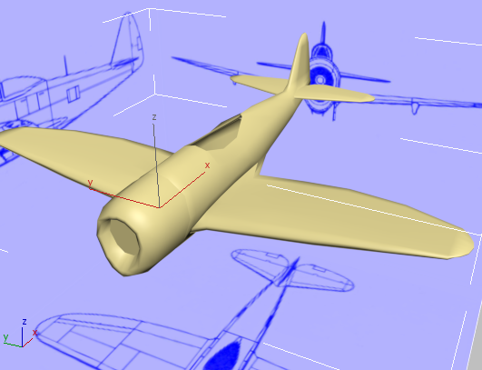

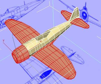

Le lissage NURMS a été un peu trop efficace. Il devrait y avoir des jointures nettes entre certaines parties de l'avion (entre les ailes et le fuselage, par exemple). Vous pouvez résoudre ce problème en utilisant des groupes de lissage. Les groupes de lissage permettent de modifier l'apparence du modèle sans en changer la géométrie. Contrairement au lissage NURMS, les groupes de lissage n'augmentent pas le nombre de faces, qui peut être un facteur important si le modèle préparé est destiné à être utilisé dans un jeu.

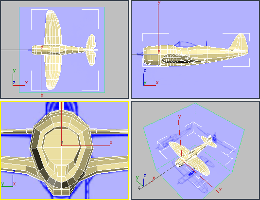

  1. Reprenez la scène de la leçon précédente ou ouvrez le fichier \modeling\p47\p47_fuselage_rounded.max .
  2. Si vous ouvrez le fichier, sélectionnez l'objet P-47.

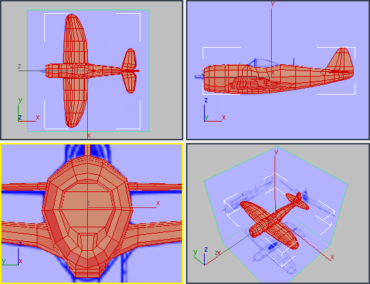

Configurer les fenêtres :
  1. L'objet P-47 étant sélectionné, choisissez (Cadrer tout sélection).
  2. Activez la fenêtre Gauche et effectuez un zoom par région pour bien voir l'entrée d'air.

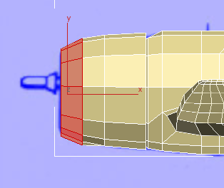

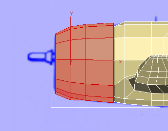

  5. Dans la barre d'outils principale, assurez-vous que le bouton Fenêtre/Capture est basculé sur Capture puis, dans la fenêtre Face, faites glisser une région pour sélectionner les faces situées tout à fait à l'avant du capot.
  6. Dans le ruban groupe de fonctions Modifier sélection, cliquez plusieurs fois sur (Agrandir) jusqu'à ce que le capot soit entièrement sélectionné.
  7. Dans la boîte de dialogue Groupes de lissage, cliquez sur 32.
    3ds Max lisse les faces du capot.
    Le principe de base des valeurs de groupe de lissage est simple : si deux faces partagent la même valeur, 3ds Max les lisse entre elles. Si elles possèdent des valeurs distinctes, il n'y a pas de lissage. (Une face peut avoir plusieurs valeurs de groupe de lissage, ce qui complique la situation, mais vous n'utiliserez pas cette fonctionnalité dans ce didacticiel.)

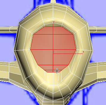

Supprimer le lissage de l'entrée d'air :
    Dans cette procédure, vous ne supprimez pas réellement le lissage de ces faces. Vous les affectez simplement à un groupe différent de celui du reste du capot.

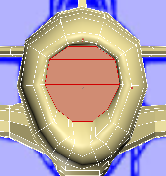

  1. Dans la fenêtre Gauche, maintenez la touche Ctrl enfoncée et cliquez sur les faces de l'entrée d'air pour les sélectionner.
  2. Dans la boîte de dialogue Groupes de lissage, cliquez sur 32 pour désactiver cette valeur, puis activez 31.
    Désormais, les faces de l'entrée d'air semblent plates.
Lisser les ailes :

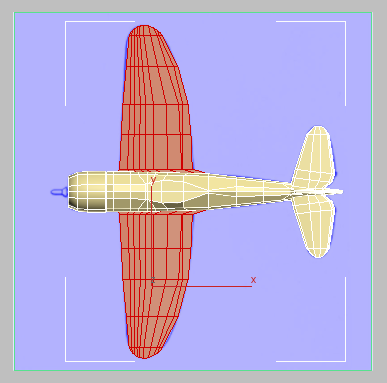

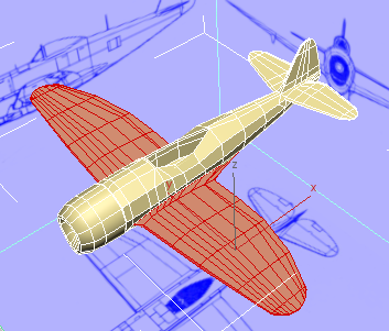

  1. Dans la fenêtre Dessus, maintenez la touche Ctrl enfoncée et faites glisser le curseur pour sélectionner les extrémités des ailes.
  2. Dans le ruban groupe de fonctions Modifier sélection, cliquez plusieurs fois sur (Agrandir), jusqu'à ce que tous les polygones de l'aile soient sélectionnés.
    Fenêtre Perspective
  3. Dans la boîte de dialogue Groupes de lissage, cliquez sur 24.

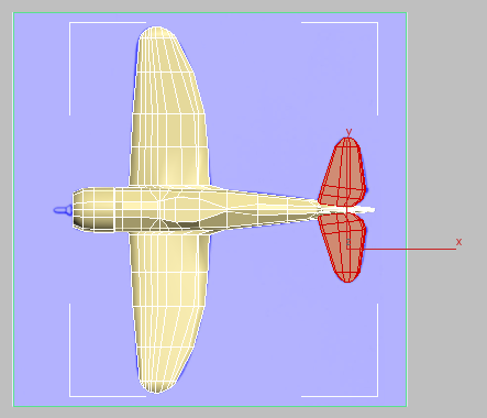

Lisser les empennages horizontaux :
    La procédure de lissage des empennages horizontaux est presque identique à celle utilisée pour les ailes.
  1. Dans la fenêtre Dessus, maintenez la touche Ctrl enfoncée et faites glisser le curseur pour sélectionner les extrémités des empennages.
  2. Dans le ruban groupe de fonctions Modifier sélection, cliquez plusieurs fois sur (Agrandir), jusqu'à ce que tous les polygones de l'empennage soient sélectionnés.
  3. Dans la boîte de dialogue Groupes de lissage, cliquez sur 23.

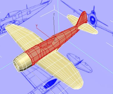

Lisser le reste du fuselage :
    Désormais, le modèle est correctement lissé, à l'exception du fuselage principal. Pour le sélectionner facilement, vous pouvez utiliser les groupes de lissage que vous avez déjà créés.
  1. Dans la boîte de dialogue Groupes de lissage, cliquez sur Sélect. par GL.
    3ds Max ouvre une boîte de dialogue Sélectionner par groupes de lissage. Seuls les groupes de lissage que vous avez attribués jusqu'à présent apparaissent sous forme de boutons.
  2. Dans la boîte de dialogue Sélectionner par groupes de lissage, activez les quatre boutons et cliquez sur OK.
    3ds Max sélectionne les faces auxquelles une valeur de groupe de lissage a déjà été attribuée.
  3. Appuyez sur Ctrl+I pour inverser la sélection.
    A présent, seul le fuselage et la queue sont sélectionnés.
  4. Dans la boîte de dialogue Groupes de lissage, cliquez sur 16.

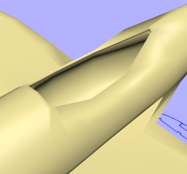

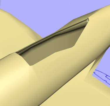

    Le lissage du fuselage a un effet inattendu : les faces situées autour du cockpit sont trop profondément renfoncées. Pour corriger ce problème, vous pouvez utiliser la boîte de dialogue Groupes de lissage.
    Renfoncement indésirable autour du cockpit
    (Cet effet est plus visible lorsque les polygones ne sont pas sélectionnés, mais vous n'avez pas besoin de les désélectionner dans votre scène.)
  5. Assurez-vous que les polygones du fuselage (groupe de lissage 16) sont sélectionnés puis, dans la boîte de dialogue Groupes de lissage, remplacez la valeur du seuil Lissage auto par 80,0 et cliquez sur Lissage auto.
    3ds Max corrige le renfoncement autour du cockpit.
