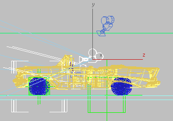

  4. Lorsque la caméra est sélectionnée, accédez au groupe de fonctions hiérarchie et, dans le panneau déroulant Ajuster pivot, cliquez sur Affecter seulement pivot.
    Notez que l'axe de pivot requis pour la caméra est l'axe Y (en vert).
    Pivot de la caméra sur l'axe Y

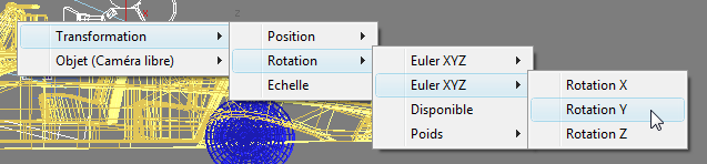

  6. Sélectionnez le volant, cliquez dessus avec le bouton droit de la souris et, dans le menu, choisissez Mise en relation des paramètres.
  7. Choisissez Transformation Rotation (2e) Euler XYZ Rotation Z.
  8. Cliquez sur l'objet Camera_Driver, puis choisissez Transformation Rotation (2e) Euler XYZ Rotation Y.
  9. Dans la boîte de dialogue Mise en relation des paramètres, définissez la direction de contrôle de gauche à droite afin que le volant contrôle la rotation de la caméra.
