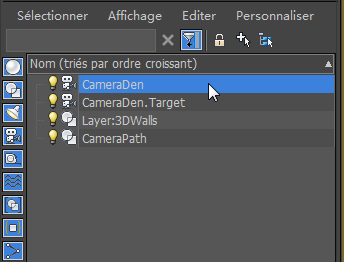

  1. Dans le groupe de fonctions Explorateur de scènes, cliquez sur la caméra CaméraSalledejeu.

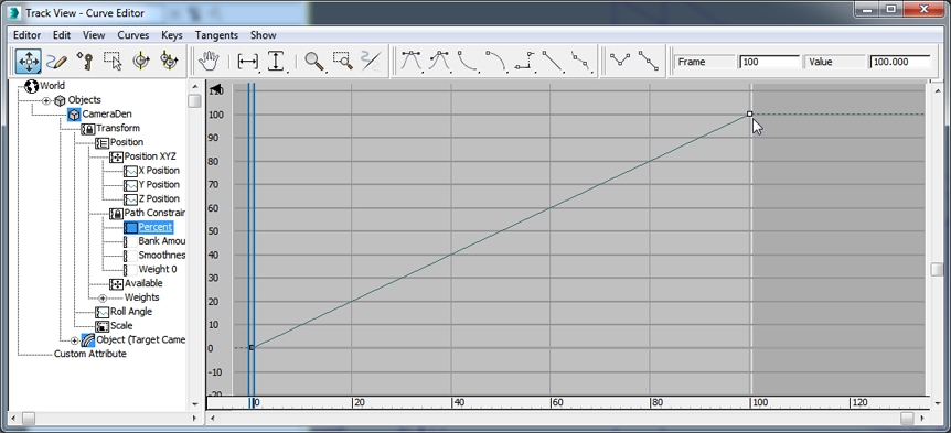

  3. Dans la hiérarchie de la fenêtre de contrôleur (sur le côté gauche), la piste Pourcentage doit être mise en surbrillance. Dans la fenêtre de la courbe (sur la droite), un schéma de position linéaire (ou "courbe de fonction") s'affiche.
    Si vous ne voyez pas la piste Pourcentage et sa courbe, accédez aux objets CaméraSalledejeu Transformation Position Contrainte Trajectoire Pourcentage.
    La courbe de fonction représente une relation espace-temps pour la position de la CameraDen (CaméraSalledejeu). Elle commence à l'image 0 (0 % de la trajectoire) et se termine à l'image 100 (100 % de la trajectoire, qui correspond également à la fin de la spline). Pour modifier la durée de l'animation de la caméra, vous devez éditer la valeur temps de la dernière image clé.
  4. Cliquez sur la clé à l'image 100 pour la sélectionner.
    Cette clé est représentée par un carré gris. Lorsque vous le sélectionnez, il devient blanc avec un bord noir.

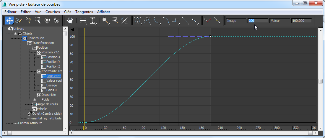

  5. Dans le champ Image de la barre d'outils Entrée clé: Vue piste, remplacez le temps de la clé 100 par 200.
    Conseil : Si vous ne voyez pas la barre d'outils, cliquez avec le bouton droit de la souris sur une zone vide de la barre d'outils Editeur de courbes (il se peut que vous deviez agrandir la fenêtre de l'éditeur de courbes), puis choisissez Afficher barre d'outils Entrée clé: Vue piste.
    La durée de l'animation est maintenant définie sur 200 images, et la courbe dépasse maintenant le côté droit de la fenêtre.

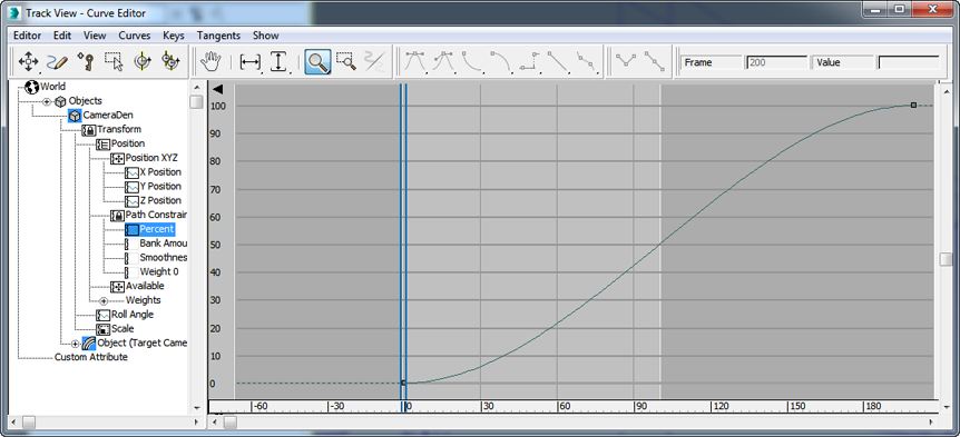

  6. Cliquez sur (Zoom) pour activer cette option, puis faites glisser le curseur vers le bas dans la fenêtre de la courbe jusqu'à ce que l'intégralité de la courbe s'affiche à nouveau.
  7. Cliquez sur (Zoom) pour le désactiver.

  2. Sélectionnez Bezier Float (Contrôleur flottant Bézier), puis cliquez sur OK.
    Le contrôleur flottant Bézier modifie les tangentes clés. La caméra accélère donc un peu quand elle commence à bouger, puis elle ralentit un peu avant de s'arrêter. La courbe a maintenant la forme d'une vraie courbe et elle indique les modifications dans l'accélération.
