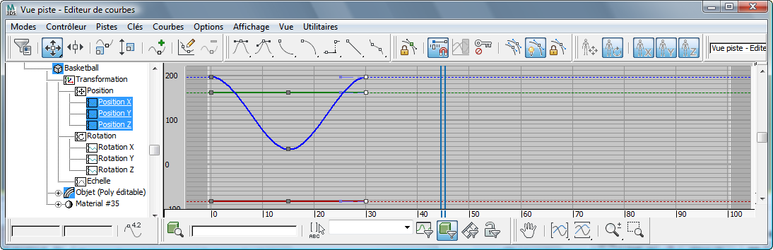

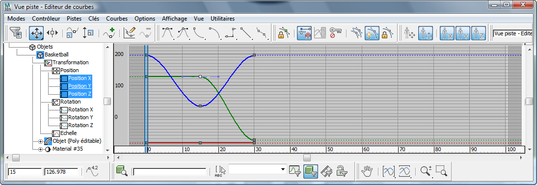

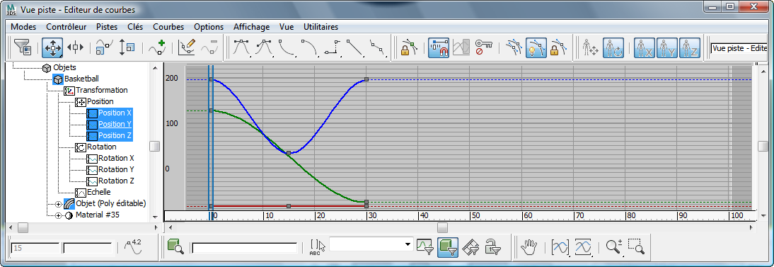

    Les courbes de l'éditeur de courbes sont également mises à jour pour refléter les modifications que vous avez apportées.
    L'effet obtenu n'est pas satisfaisant : comme vous pouvez le constater si vous faites défiler la glissière temps, la balle tombe verticalement, puis se déplace vers l'avant. L'effet réellement souhaité est un léger mouvement vers l'avant, comme indiqué dans le diagramme au début de cette leçon. Cette situation est due à la clé de la position Y au niveau de l'image 15, qui retient la balle à sa position Y de l'image 0image 1 .
  3. Désactivez .

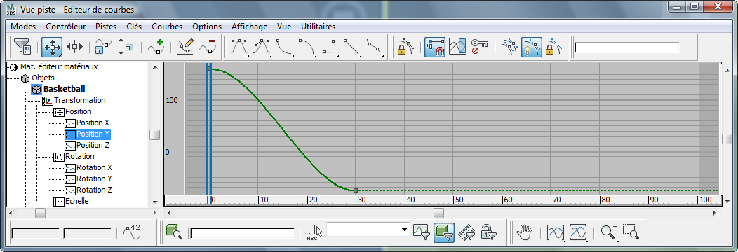

  4. Dans l'éditeur de courbes, cliquez sur la clé de la position Y, le long de la courbe verte, pour la sélectionner.
    La clé devient alors blanche. Elle affiche également des poignées tangentes.
  5. Appuyez sur la touche Supprimer pour supprimer la clé de la position Y au niveau de l'image 15.
    Désormais, la balle se déplace vers l'avant de l'image 0 jusqu'à l'image 30, comme vous pouvez le voir si vous faites défiler la glissière temps. L'animation est encore trop mécanique, mais vous allez bientôt l'améliorer.
    Remarque : La piste Position X est toujours plate, ce qui indique l'absence de modification le long de cet axe. Vous pourriez supprimer toutes les clés de la piste X sans affecter l'animation.

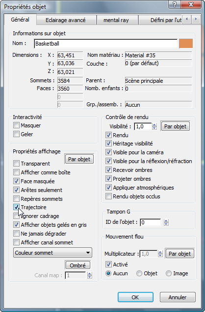

  1. Dans une fenêtre, cliquez sur le ballon de basket avec le bouton droit de la souris et choisissez Propriétés objets dans le menu Quadr.
    3ds Max ouvre la boîte de dialogue Propriétés objet.
  2. Dans la zone Propriétés affichage de la boîte de dialogue Propriétés objet, cliquez sur l'option Trajectoire pour l'activer, puis cliquez sur OK.
    Désormais, les fenêtres affichent une trajectoire pour le ballon de basket, en rouge avec des repères blancs sur la longueur. Chaque repère représente une image.

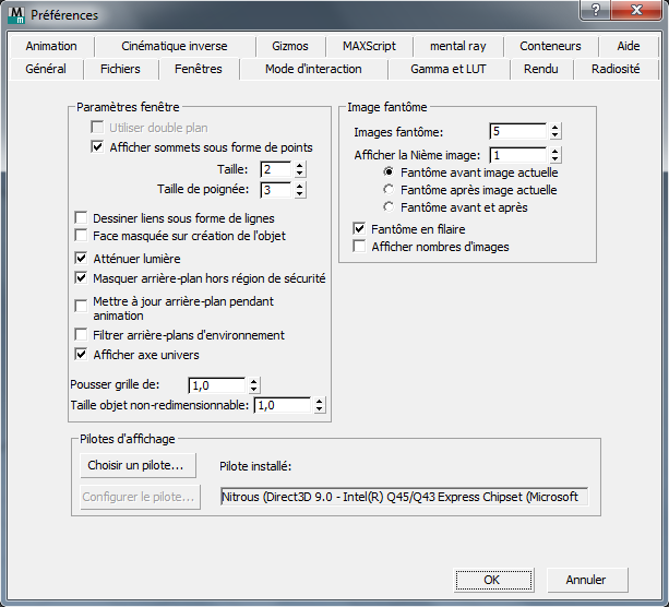

  4. Dans la barre de menus, choisissez Personnaliser Préférences. Accédez à l'onglet Fenêtres.
  5. Dans la zone Image fantôme, remplacez la valeur du champ Images fantôme par 4 et celle du champ Toutes les N images par 2. Cliquez sur OK.
    Désormais, lorsque vous faites défiler la glissière temps, vous voyez moins d'images fantômes. Les images fantôme sont espacées de deux images. Il est ainsi un peu plus facile de voir la progression de l'animation.

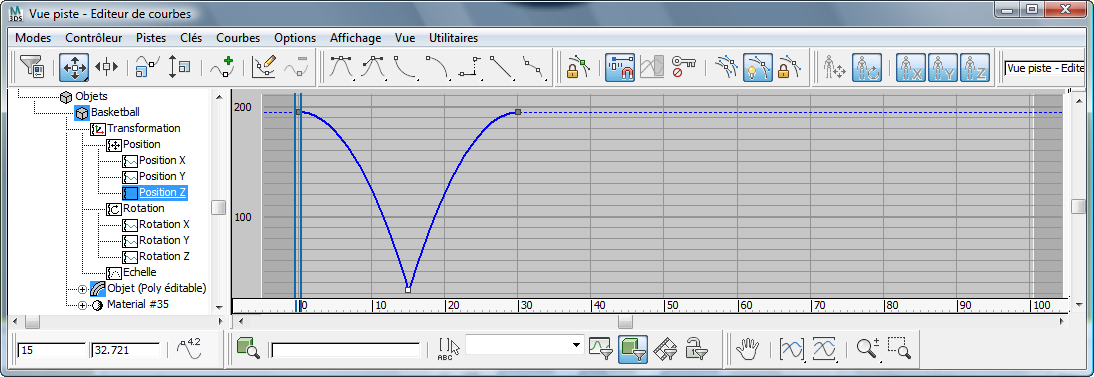

  1. Dans la fenêtre Contrôleur (liste des objets et des pistes située sur la gauche) de l'éditeur de courbes, cliquez sur la piste Position Z pour afficher la courbe de cette piste.
  2. Cliquez sur la clé "sol" au niveau de l'image 15 pour la sélectionner (vous pouvez également la sélectionner en traçant un cadre autour).
  3. Dans la barre d'outils Vue piste - Editeur de courbes, cliquez sur (Définir tangentes sur rapide).

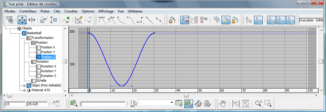

  4. Effectuez un mouvement de va-et-vient avec la glissière temps.
    Remarque : L'affichage de la trajectoire dans les fenêtres est mise à jour lorsque vous déplacez la glissière temps.
    Le rebond possède un accrochage qui le rend plus réaliste.

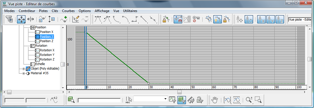

  1. Dans la fenêtre Contrôleur de l'éditeur de courbes, cliquez sur la piste Position Y pour afficher la courbe de cette piste.
  2. Faites glisser le curseur pour sélectionner à la fois le point de départ et la dernière clé de cette piste.
  3. Dans la barre d'outils Vue piste - Editeur de courbes, cliquez sur (Définir tangentes sur linéaire).
    3ds Max supprime les courbes d'ajustement de cette piste, ce qui uniformise le mouvement vers l'avant.
