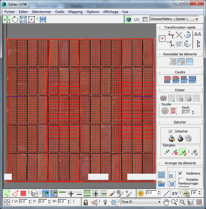

  1. Dans le panneau déroulant Editer les UVs, cliquez sur le bouton Ouvrir l'éditeur d'UV.
    3ds Max ouvre la boîte de dialogue Editer UVW.
    Arche affichée sous forme de grille de faces et de sommets UVW
    La fenêtre affichée dans la boîte de dialogue Editer UVW montre une représentation à plat de l'arche. Il existe quatre groupes de fonctions verticaux rouges constitués de faces et de sommets UVW. Ces groupes de fonctions représentent respectivement les faces interne, externe, gauche et droite de l'arche.
  2. Cliquez sur (Bascule Agrandissement vue) (ou appuyez sur Alt+W) pour voir les quatre fenêtres.
  3. Déplacez la fenêtre Editer UVW pour voir l'objet arche dans les fenêtres Orthographique et Perspective. Si nécessaire, ajustez la taille de la boîte de dialogue Editer UVW pour voir toutes les faces de l'arche. Utilisez l'outil de zoom de la fenêtre Editer UVW pour effectuer un léger zoom arrière.
    La surface de l'objet arche est actuellement mappée sur un seul carreau du matériau brick-soldier

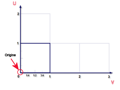

    Le carré noir occupé par l'objet arche aplati correspond au carré sombre dans le diagramme suivant, qui montre le système de coordonnées de la fenêtre Editer UVW.
    La texture que vous appliquez à l'arche est associée à cette zone, dont le système de coordonnées s'étend de 0,0 à 1,1.
  4. Si la fenêtre Editer UVW n'affiche pas déjà la texture de brique, ouvrez la liste déroulante de textures située à droite de la barre d'outils principale et sélectionnez l'entrée "Map #11 (Brick_soldier-diff.jpg)" pour afficher la map elle-même dans la fenêtre. (Le numéro de map peut varier.)
    Le bitmap brick-soldier-diff.jpg est une image carrée. Actuellement, ce carré est mappé au cas par cas selon des coordonnées UVW allant de 0 à 1.

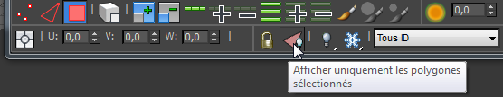

  1. Dans la deuxième barre d'outils inférieure, cliquez sur (Afficher uniquement les polygones sélectionnés) pour activer cette option.
  2. Dans la première barre d'outils inférieure (Sélection sous-objet), cliquez sur (Sommet) pour activer le mode sous-objet Sommet.

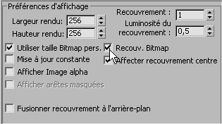

  1. Dans la boîte de dialogue Editer UVW barre d'outils principale, cliquez sur le bouton Options à droite de la barre d'outils.
  2. Dans la boîte de dialogue Options Développer zone Préférences d'affichage, changez la valeur de Recouvrements en 2, puis activez l'option Recouv. bitmap.
    Cliquez sur OK pour refermer la boîte de dialogue Options.
    L'image brick-soldier-diff.jpg est à présent appliquée deux fois dans chaque direction.
    Remarque : La valeur du recouvrement a une incidence sur l'affichage de la map dans la fenêtre Editer UVW. En revanche, elle est sans effet sur le mappage de l'objet, qui est géré par les commandes du bitmap. Lorsque la valeur du recouvrement est égale à 0, la map apparaît uniquement dans le carré d'unité. Lorsqu'elle est égale à 1 (valeur par défaut), la map est appliquée à trois reprises dans les directions U et V. Lorsqu'elle est égale à 2 (comme vous venez de la définir), la map est appliquée cinq fois dans les directions U et V.
  3. Effectuez un zoom arrière et un panoramique pour voir tous les recouvrements brick-soldier-diff.jpg .
    Deux mosaïques d'images entourent la grille UVW dans toutes les directions

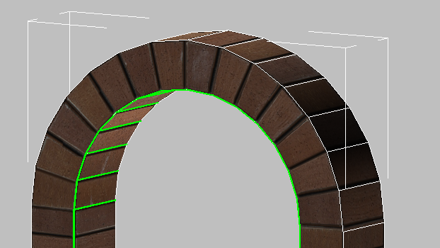

Corrigez l'aspect renflé des briques en haut de l'arche :
    Si vous examinez de plus près la partie supérieure de l'arche, vous pouvez voir que les briques semblent renflées.
    Déformation des briques de l'arche
    Cette déformation est causée par la différence entre le nombre de divisions dans le maillage polygonal de l'objet arche et le nombre de briques associées à ces divisions.
  1. Dans la boîte de dialogue Editer UVW, cliquez sur (Cadrer) pour effectuer un zoom avant sur les guides UVW, puis activez de nouveau (Mode forme libre) et sélectionnez uniquement les sommets du centre correspondant à la partie supérieure à l'arche.
    Sommets de l'arche sélectionnés dans la grille UVW
    Dans le maillage polygone, il y a 14 divisions pour définir l'arche, mais il y a 16 briques dans la map sous-jacente. Vous devez redimensionner les guides UVW afin que les divisions du maillage correspondent au nombre de briques présentes dans la map.
  2. L'outil (Mode forme libre) étant toujours actif, maintenez la touche Maj enfoncée et faites glisser le sommet situé dans l'angle supérieur gauche de la sélection d'une brique vers la droite.
  3. Maintenez la touche Maj enfoncée et faites glisser le sommet situé dans l'angle supérieur droit de la sélection d'une brique vers la gauche.
    Le nombre de polygones de l'arche correspond désormais au nombre de briques de la map.
    Les briques situées en haut de l'arche ne présentent plus de renflement.
