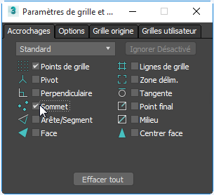

- Dans la barre d'outils principale, cliquez sur
(Bascule accrochage 3D), puis cliquez dessus avec le bouton droit de la souris pour ouvrir la boîte de dialogue Paramètres de grille et d'accrochage.
- Activez l'onglet Accrochages, cliquez sur Effacer tout, activez Sommet et
fermez la boîte de dialogue.

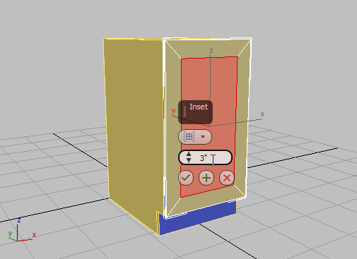

3ds Max affiche les commandes du chariot de l'outil d'insertion.
- Dans le second contrôle du chariot Insertion, Quantité, remplacez la valeur par 3,0, puis cliquez sur
(OK).
Une insertion de trois pouces est créée pour le polygone sélectionné.

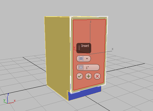

Cliquez sur une zone vide de la fenêtre pour désélectionner tous les polygones, puis maintenez la touche Ctrl enfoncée et cliquez sur les polygones qui entourent l'insertion pour les sélectionner. Dans le ruban
groupe de fonctions Polygone, maintenez la touche Maj enfoncée et cliquez sur
(Extruder).
- Dans le chariot de l'outil Extruder polygones, remplacez la valeur du deuxième contrôle, Hauteur, par 0,25, puis cliquez sur
(OK).
Une porte simple avec un groupe de fonctions central présentant un renfoncement d'un quart de pouce est créée.

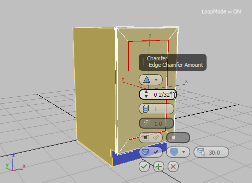

- Dans le ruban
groupe de fonctions Arêtes, maintenez la touche Maj enfoncée et cliquez sur
(Chanfrein).
- Dans le premier contrôle du chariot de l'outil Chanfrein, Quantité chanfrein arête, remplacez la valeur par 0 2/32, puis cliquez sur
(OK).
L'arête intérieure du groupe de fonctions relevé présente maintenant un léger biseau.
