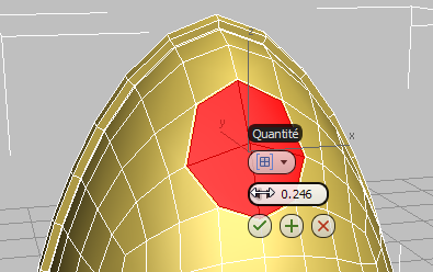

  4. Dans le groupe de fonctions Polygones, maintenez la touche Maj enfoncée et cliquez sur (Insertion).
  5. Dans le chariot Insertion, faites glisser la double flèche du champ Quantité (deuxième contrôle) jusqu'à une valeur d'environ 0,25, puis cliquez sur (OK).
    Cela permet de créer une arête d'insertion pour les polygones sélectionnés.

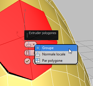

  1. Dans le groupe de fonctions Polygones, maintenez la touche Maj enfoncée et cliquez sur (Extruder).
  2. Dans le menu déroulant du premier contrôle du chariot (Type d'extrusion), sélectionnez Groupe.
  3. Attribuez une valeur d'environ 3,0 au paramètre Hauteur extrusion, puis cliquez sur (OK).

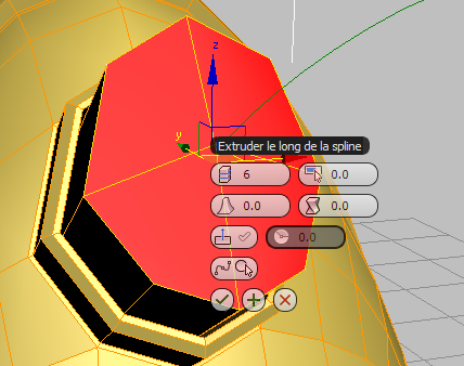

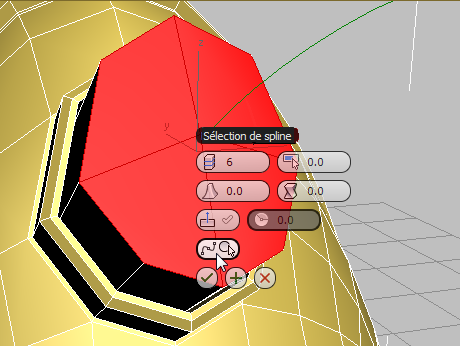

  4. Dans le groupe de fonctions Polygones panneau déroulant, maintenez la touche Maj enfoncée et cliquez sur Extruder sur spline.
    Les commandes du chariot d'extrusion sur spline sont plus nombreuses que celles de la plupart des chariots.
  5. Cliquez sur le dernier des contrôles, Choisir spline, puis cliquez sur la spline que vous avez tracée précédemment.
    Une fois que vous avez cliqué sur la spline, 3ds Max agrandit les cornes, qui ne sont pas encore effilées.

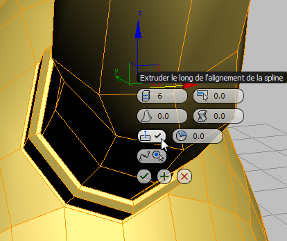

  6. (Facultatif) Dans le chariot, cliquez sur Extruder le long de l'alignement de la spline pour activer cette option.
    3ds Max aligne la spline sur les normales des faces d'origine, ce qui rend les cornes plus perpendiculaires au reste du casque. L'effet obtenu est plus ou moins satisfaisant selon la spline tracée.
    Remarque : Vous pouvez également essayer d'ajuster les valeurs de torsion et de rotation (uniquement disponibles lorsque l'option Aligner est activée).

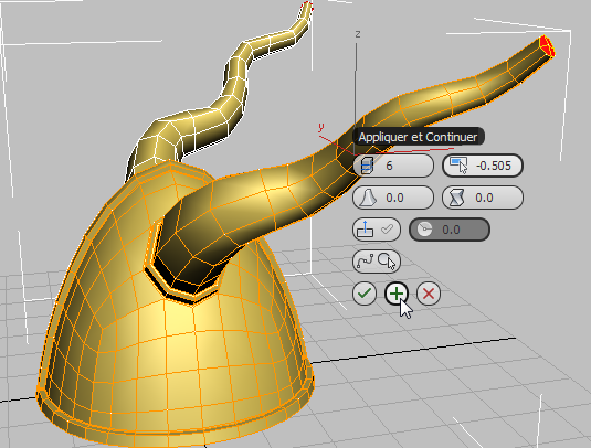

  7. Remplacez la valeur de Quantité d'effilement par environ –0,5, puis cliquez sur (Appliquer et Continuer).
    3ds Max extrude encore davantage les cornes. L'effet est plus visible dans d'autres fenêtres, mais vous pouvez également accéder à la vue Perspective, comme indiqué dans l'illustration suivante.

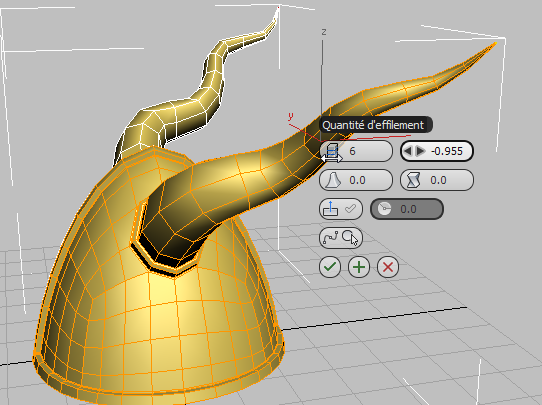

  8. Remplacez la quantité d'effilement afin que les cornes se terminent par un point (dans l'illustration, cette valeur était de –0,955). Cliquez sur (OK) pour finaliser ces modifications et mettre fin à la création des cornes.
    L'extrusion des cornes le long d'un chemin permet d'éviter de nombreux va-et-vient entre les outils de transformation et ceux de modélisation de polygones.
