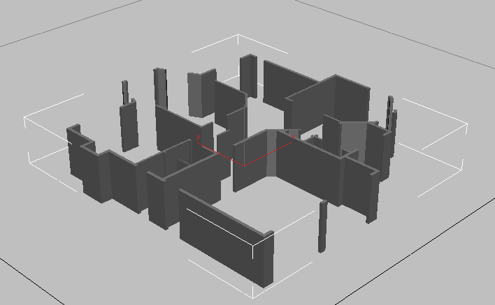

Pour construire les murs, il suffit d'extruder la polyligne du plan du sol que vous venez d'importer.
Configuration de votre scène :
- Poursuivez à partir de l'exercice précédent.
Extrudez la polyligne:
Cliquez sur l'objet polyligne pour le sélectionner.
- Accédez au
groupe de fonctions Modifier. Sélectionnez Extrude (Extruder) dans la liste déroulante des modificateurs. Conseil : Pendant que la Modifier list (Liste des modificateurs) est ouverte, vous pouvez appuyer sur la touche E plusieurs fois pour rechercher le modificateur Extrude (Extruder) plus rapidement.
- Dans le panneau déroulant Paramètres du modificateur Extruder, attribuez la valeur 8' 0" au champ Quantité.
3ds Max extrude la polyligne pour créer des murs de huit pieds de haut.
