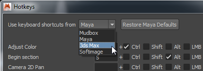

Conseil : Si vous n'êtes pas familiarisé avec les raccourcis de navigation standard de la souris et du clavier pour Mudbox, vous pouvez configurer Mudbox de manière à utiliser ceux de
3ds Max. Dans la barre de menus, cliquez sur Raccourcis clavier
Windows, puis, dans la boîte de dialogue Raccourcis clavier, choisissez
3ds Max.

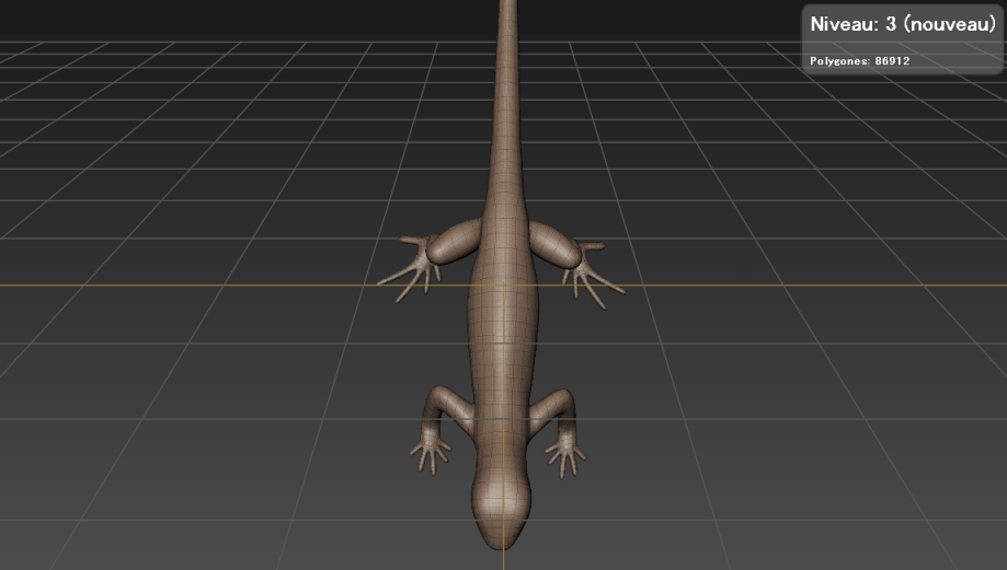

- Appuyez sur Maj+D à trois reprises pour augmenter le niveau de détail du modèle.

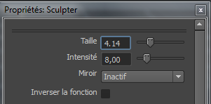

- Dans le groupe de fonctions Propriétés : Sculpter situé dans la partie droite de la fenêtre de Mudbox, assurez-vous que l'option Utiliser l'image du tampon est désactivée.
- Dans le groupe de fonctions Propriétés : Sculpter, faites glisser le curseur pour réduire la taille du pinceau à une valeur comprise entre 4 et 5.
- Entrez 8 comme Portée de l'outil Sculpter.
- Ouvrez la liste déroulante Miroir et choisissez X comme axe de symétrie.
- D'un trait court, ajoutez des yeux au lézard.
- D'un trait plus long, ajoutez une paire de crêtes sur le dos du lézard.
- Faites tourner la scène en suivant une orbite pour avoir un aperçu de vos modifications.

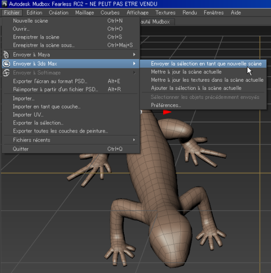

Envoyez le modèle vers 3ds Max :
- Choisissez Fichier
Envoyer à 3ds Max
Envoyer la sélection en tant que nouvelle scène.

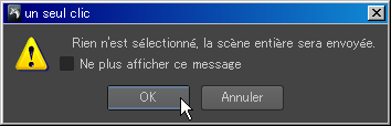

Mudbox vous avertit que vous allez envoyer l'intégralité de la scène. Cliquez sur OK.

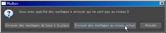

Mudbox vous avertit que vous envoyez des maillages qui ne sont pas au niveau de base. Cliquez sur Envoyer des maillages au niveau actuel.

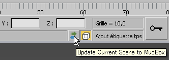

- Dans la ligne d'état située au bas de la fenêtre 3ds Max, cliquez sur
(Mettre à jour la scène actuelle dans Mudbox).
Après quelques instants, la fenêtre Mudbox s'ouvre et affiche la géométrie modifiée.

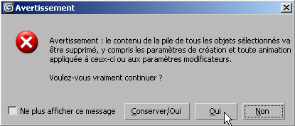

- Cliquez avec le bouton droit de la souris sur la pile et, dans le menu contextuel, choisissez Réduire tout.
3ds Max affiche un avertissement relatif à la rétraction de la pile. Cliquez sur Oui.
