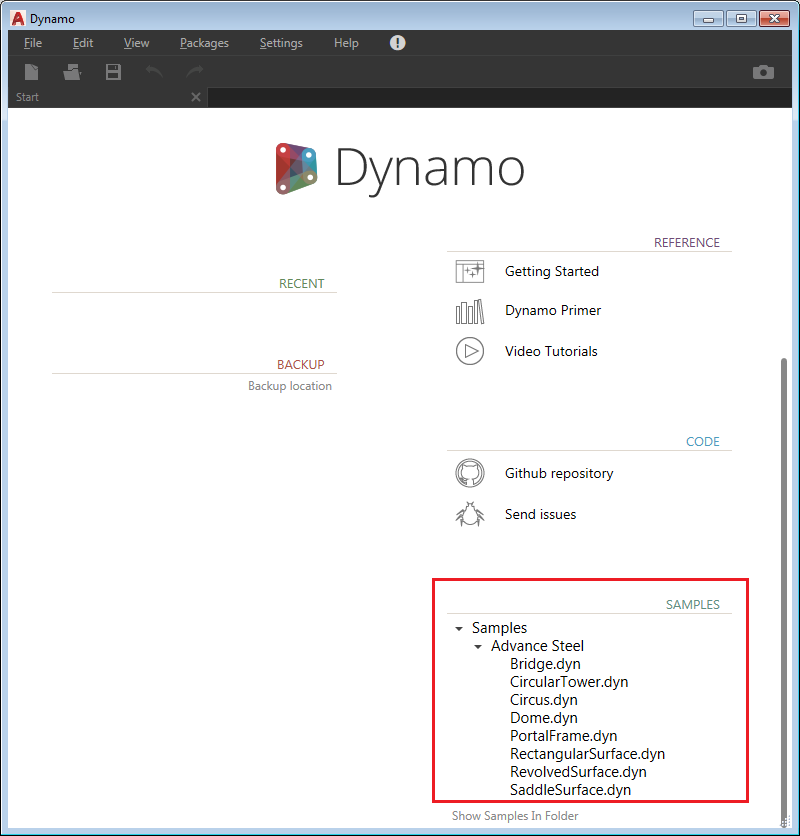

Les fichiers d'exemple pour Advance Steel sont disponibles sur la page de démarrage de Dynamo, dans la section Exemples :
