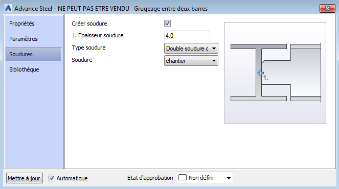

Dans cet onglet de la boîte de dialogue Propriétés, vous pouvez définir les propriétés de soudure.
Créer soudure |
Crée une soudure entre les deux poutres. |
1. Epaisseur soudure |
Définit l’épaisseur de la soudure. |
Type soudure |
Sélectionnez le type de soudure dans la liste. |
Soudure |
Sélectionnez la localisation de la soudure. Deux options sont disponibles : chantier et atelier. |
