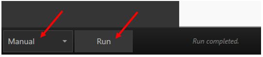

- Dans le coin inférieur gauche de la fenêtre de Dynamo, vous pouvez passer en mode manuel, de sorte que le modèle fonctionne uniquement si vous cliquez sur le bouton Exécuter. Il est recommandé d'exécuter manuellement le modèle Dynamo après la jonction correcte des noeuds. Cela permet une meilleure sortie et aucune erreur ne sera générée dans Advance Steel :

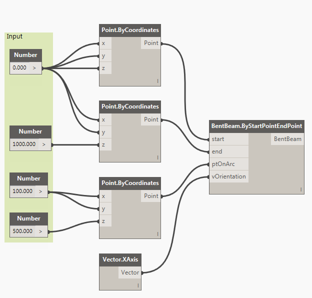

- Vous pouvez sélectionner plusieurs noeuds dans Dynamo et les regrouper en utilisant le menu contextuel via le bouton droit de la souris ou en appuyant sur CTRL+G. Le groupement vous permet d'ajouter une couleur d'arrière-plan et vous pouvez facilement organiser, copier ou déplacer des noeuds ensemble :

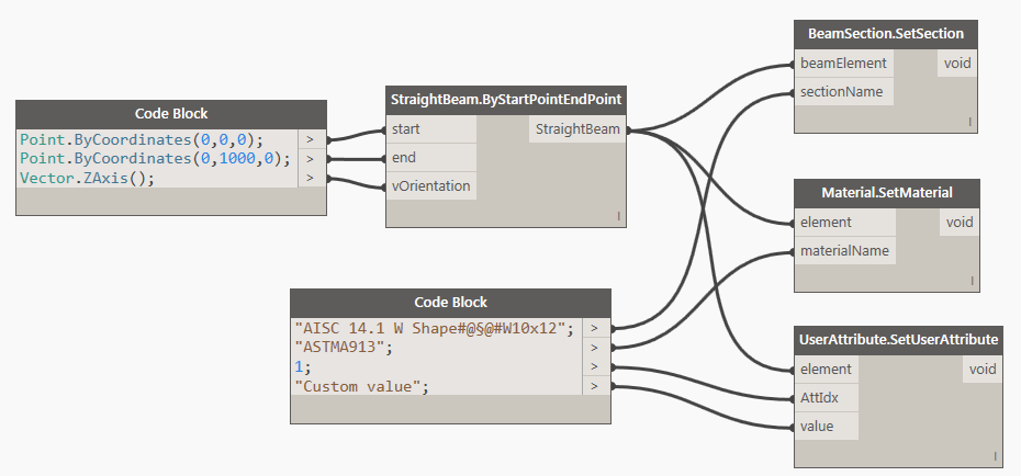

- Dans Advance Steel, les poutres créées avec Dynamo utilisent les propriétés par défaut (coupe, matériau, position, etc.) définies dans l'application Management Tools d'Advance Steel. Seules certaines propriétés de poutre peuvent être attribuées à l'aide de Dynamo. Avec Advance Steel, vous pouvez modifier les propriétés que vous ne pouvez pas affecter dans Dynamo. La mise à jour de la géométrie des poutres dans Dynamo ne remplace pas les paramètres définis dans Advance Steel.
- Plusieurs noeuds d'étiquette peuvent être appliqués à un seul élément Advance Steel :
