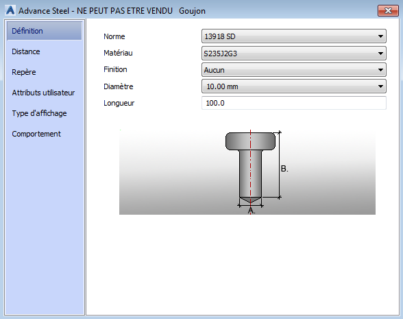

Onglet Définition
Option Description
Type Permet de sélectionner la norme de goujon dans la liste.
Grade Permet de sélectionner la classe d'acier dans la liste.
Finition Permet de sélectionner la finition dans la liste.
Diamètre Permet de sélectionner le diamètre de goujon dans la liste.
Longueur Définit la longueur des goujons.

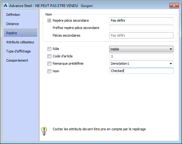

Onglet Nom
Dans cet onglet de la boîte de dialogue des propriétés, vous pouvez définir les informations à afficher dans la liste et sélectionner les propriétés qui seront prises en compte dans la numérotation.
Option Description
Attribution d'un nom
Repère pièce secondaire
  • Définit le repère de la pièce secondaire attribué à l'élément.
  • La case à cocher en regard du repère de pièce secondaire et de pièce principale ne peut pas être modifiée. Elle indique seulement si l'élément est une pièce principale ou une pièce attachée. L'élément est répertorié avec ce numéro dans les listes de matériaux.
Préfixe repère pièce secondaire Définit le préfixe du repère de la pièce. Vous pouvez modifier le préfixe à l'aide de l'outil Changez le préfixe.
Compteur de pièces seules
  • Si la méthode de repérage "Avec numéro de plan" a été utilisée, ce champ affiche le compteur de pièces secondaires.
  • Dans les champs suivants, vous pouvez saisir les informations à afficher dans la nomenclature structurée.
Rôle Attribue le rôle dans le modèle. Il est par exemple pris en compte lors de la création de dessin afin d'attribuer une présentation, une cotation et un style de label.
Code d'article Définit le code d'article de l'élément.

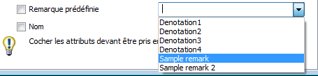

Remarque prédéfinie
Pour ajouter une remarque prédéfinie, accédez à la base de données \ProgramData\Autodesk\Advance Steel 2018\[EXTENSION DE LA LANGUE D'INSTALLATION]\Steel\Data
Ouvrez la base de données à l'aide du serveur SQL et configurez vos dénominations dans la table Notes :
Nom Autres notes concernant l'élément.
Remarque : Pour une sélection multiple de goujons, les modifications apportées aux paramètres dans l'onglet Repère sont appliquées à tous les goujons sélectionnés. Ces modifications s'appliquent aux valeurs du rôle du modèle, du code de l'article, de la remarque prédéfinie et de la remarque libre ainsi qu'aux cases à cocher correspondantes :

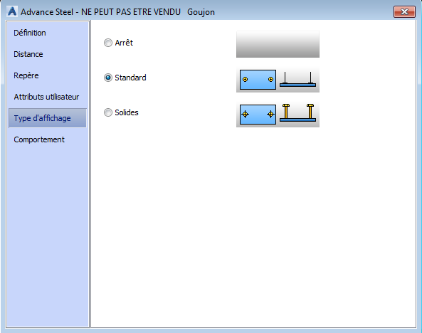

Onglet Type d'affichage
Dans cet onglet de la boîte de dialogue des propriétés, vous pouvez choisir le mode d'affichage des goujons dans le modèle.
Type d'affichage Goujons
Standard
Solides
