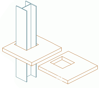

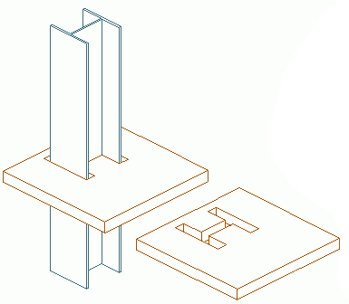

Une plaque peut être traitée par une poutre ou par une autre tôle de deux manières :
| Coupe exacte | Coupe enveloppante |

Coupe exacte |
