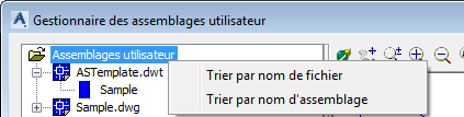

L'Explorateur de gabarit d'assemblage
Affiche une liste de tous les assemblages personnalisés définis disponibles sous \ProgramData\Autodesk\Advance Steel 2018\[EXTENSION LANGUE D'INSTALLATION]\Shared\ConnectionTemplates.
Avec l'Explorateur de gabarits d'assemblage, vous pouvez :
L'Explorateur de gabarits d'assemblage comprend des options de tri vous permettant de rechercher facilement un assemblage.
