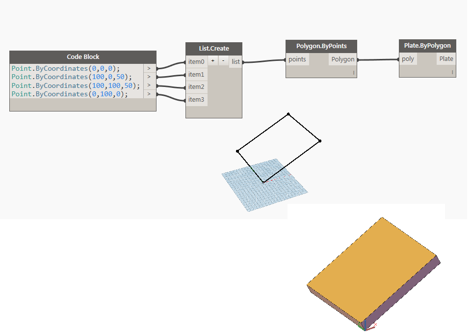

Pour définir une tôle dans Dynamo :
Dans le menu de gauche, développez l'onglet AdvanceSteel Tôles et sélectionnez ByPolygon. Le noeud Plate.ByPolygon s'affiche dans l'espace de travail.
L'exemple ci-dessous illustre la manière dont les quatre points sont fusionnés en une liste de points (les points doivent être coplanaires). Un polygone est créé à partir de la liste. Enfin, le polygone est utilisé comme entrée pour le noeud de tôle :
