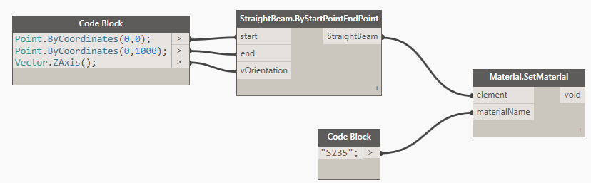

Pour affecter des matériaux aux éléments dans Dynamo :
Dans le menu de gauche, développez l'onglet AdvanceSteel
Etiquette
Matériau et sélectionnez SetMaterial. Le noeud Material.SetMaterial s'affiche dans l'espace de travail.
Pour définir le matériau, vous devez disposer de deux entrées comme dans l'image ci-dessous :

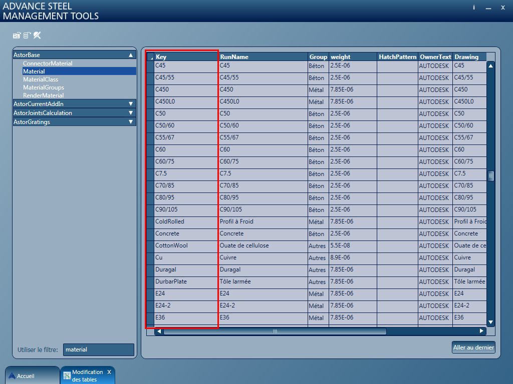

(Outils de gestion) dans l'onglet Début d'Advance Steel
le groupe de fonctions Paramètres. Dans l'application Management Tools, accédez à l'éditeur de tables, cliquez sur le bouton situé dans le coin supérieur droit (Ouverture de la base de données ODBC) pour charger les bases de données Advance Steel et utilisez le filtre dans la partie inférieure droite pour rechercher "Matériau". Accédez à la table Matériau sous AstorBase pour voir les clés de matériau :
