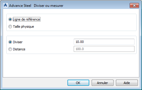

Boîte de dialogue Diviser/Mesurer
Cette boîte de dialogue vous permet de configurer les options de création des points d'accrochage sur une poutre.
Accès à la commande
Palette d'outils Outils : (Diviser ou Mesurer).
Ligne de commande : _AstM9CommDivideOrMeasure
Ligne de référence
L'intégralité de la ligne système est divisée. Les raccourcissements, les extensions et autres traitements ne sont pas pris en compte.
Taille physique
Seule la poutre physique est divisée. Les traitements existants sont pris en compte.
Diviser
Permet de diviser la poutre en un nombre défini de segments.
Distance
Permet de diviser la poutre en segments d'une longueur définie.
