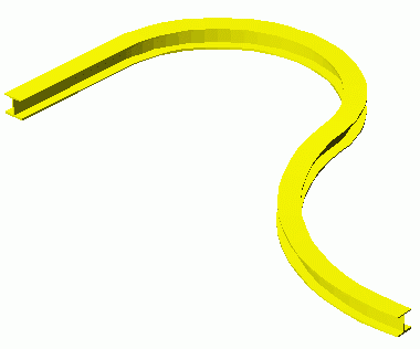

Créer des polypoutres
Une polypoutre est une séquence de poutres (poutres droites, poutres incurvées ou combinaison des deux) créée en tant qu'objet unique.
Vous pouvez créer des polypoutres à l'aide de polylignes. Une polyligne 2D ou 3D peut être convertie en polypoutre.
Il existe deux façons de dessiner une polypoutre :
  1. Directement dans le modèle en spécifiant les points (point par point). La poutre est tracée dans le plan X/Y du système de coordonnées.
  2. En sélectionnant une polyligne. Une polyligne 2D ou 3D peut être convertie en polypoutre. Dans ce cas, la position de la poutre est indépendante du système de coordonnées puisque la position de la poutre est déterminée par la position de la polyligne.
