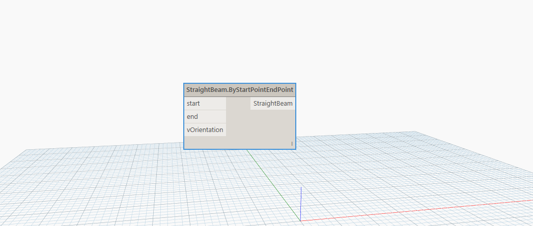

  1. Sur la page de démarrage de Dynamo, cliquez sur Nouveau pour créer un fichier vierge.

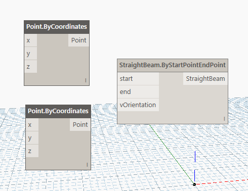

  2. Dans le menu de gauche, développez l'onglet AdvanceSteel Poutres StraightBeam et sélectionnez ByStartPointEndPoint. Cette commande permet de créer une poutre Advance Steel dans Dynamo, à l'aide d'un point de départ et d'un point de fin.
  3. Notez que le noeud StraightBeam.ByStartPointEndPoint s'affiche dans l'espace de travail Dynamo :

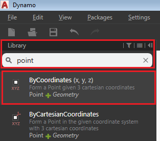

  4. Pour obtenir une poutre droite, vous devez spécifier un point de départ, un point de fin et une orientation de vecteur utilisée pour déterminer l'axe fort de la poutre. Pour sélectionner les deux points requis, vous pouvez rechercher le terme "point" dans la bibliothèque à l'aide de la zone de recherche située dans le menu de gauche.
  5. Dans la liste des résultats de la recherche, sélectionnez ByCoordinates (X, Y, Z) pour créer un point à l'aide des trois coordonnées X, Y et Z :

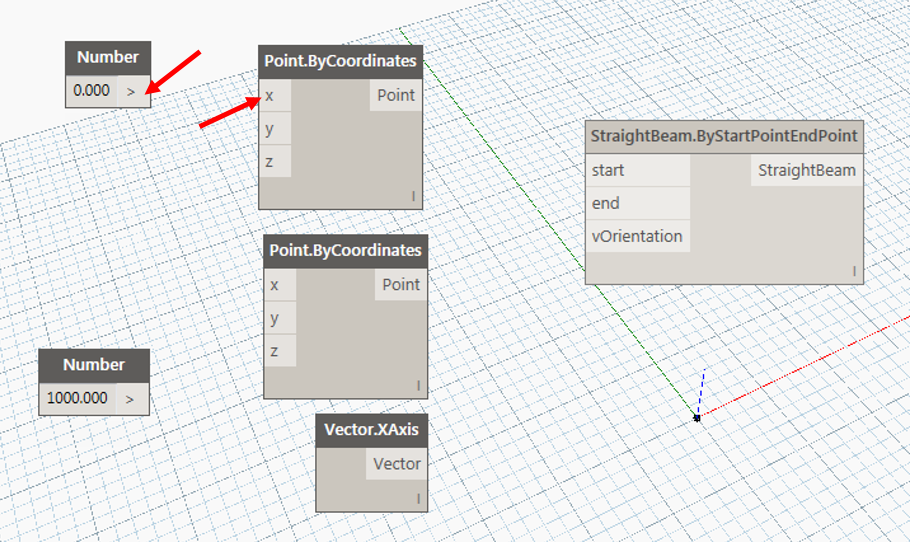

  6. Répétez l'étape précédente pour créer un deuxième noeud Point.ByCoordinates.
  7. Cliquez et faites glisser les noeuds pour les positionner comme dans l'image suivante :

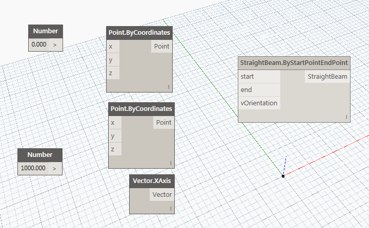

  8. Recherchez le terme "number" dans la zone de recherche et sélectionnez Nombre dans la liste des résultats de la recherche. Le noeud Number s'affiche dans l'espace de travail.
  9. Répétez l'étape précédente pour créer un autre noeud Number.
  10. Modifiez la valeur dans le nouveau noeud Number sur 1000, en cliquant deux fois sur la valeur (0.000) et en tapant 1000. Appuyez sur la touche Entrée ou cliquez en dehors du noeud pour enregistrer les modifications.
  11. Recherchez "xaxis" dans la zone de recherche de la bibliothèque et sélectionnez XAxis dans la liste des résultats de la recherche. Le noeud Vector.XAxis s'affiche dans l'espace de travail.
  12. Vous pouvez réorganiser les noeuds en les faisant glisser dans l'espace de travail, comme illustré dans l'image ci-dessous :
Connecter les noeuds
Maintenant que vous disposez de tous les noeuds requis, vous devez les connecter afin de les faire fonctionner ensemble.

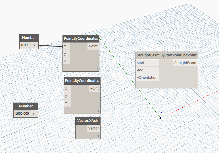

Pour connecter le noeud Number de valeur 0 à la coordonnée X du noeud Point.ByCoordinates supérieur, cliquez sur les boutons indiqués dans l'image ci-dessous (l'ordre n'a pas d'importance) :
Vous devez obtenir le résultat :

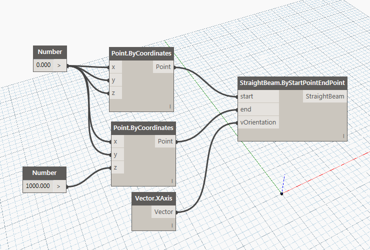

Connectez les noeuds restants, comme illustré dans le schéma ci-dessous :
Remarque : Si vous faites une erreur, vous pouvez toujours supprimer une connexion en sélectionnant le point d'entrée de la connexion (généralement celle située à droite), et en cliquant dans une zone vide dans l'espace de travail.
Importance du schéma
Il y a deux chiffres sur la gauche, deux points et un vecteur au milieu et la poutre sur la droite. Les deux chiffres sont utilisés pour les coordonnées des points. Le premier chiffre (0) est utilisé comme coordonnées X et Y pour les deux points, mais également pour la coordonnée Z du premier point. Le deuxième chiffre (1000) est utilisé pour la coordonnée Z du deuxième point.

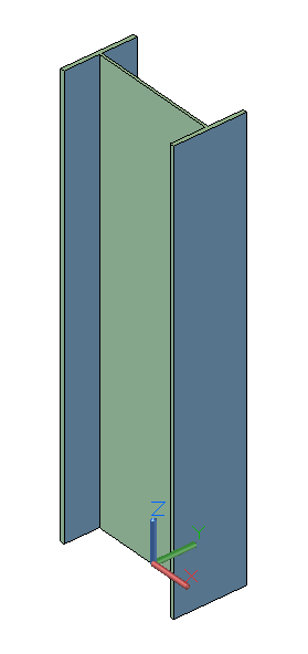

Notez qu'un seul chiffre peut générer de nombreux noeuds en même temps (5 dans cet exemple). L'orientation de vecteur est requise pour définir la direction de l'axe fort de la poutre. Une poutre est alors créée, de 1000 mm de longueur, de l'origine (0,0,0) au point (0,0,1000), avec l'axe fort dans la direction X.
Dans le coin inférieur gauche de la fenêtre de Dynamo, vous remarquerez que l'option Automatique est sélectionnée. Cela signifie que le modèle Advance Steel est en cours de mise à jour en temps réel, en fonction des modifications apportées dans Dynamo. Par conséquent, si vous passez à Advance Steel, vous verrez que la poutre que vous avez conçue dans Dynamo s'affiche dans Advance Steel :
