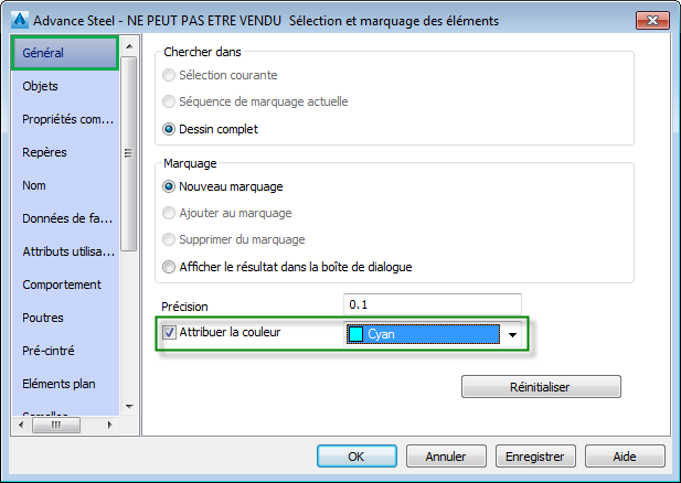

    La boîte de dialogue Sélection et marquage des éléments s'affiche. Dans l'onglet Général, cochez la case Attribuer la couleur et, dans le menu déroulant, sélectionnez la couleur de votre choix pour marquer la requête.

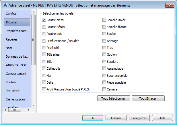

    Dans l'onglet Objets, sélectionnez le ou les types d'objets que vous souhaitez afficher avec cette couleur.

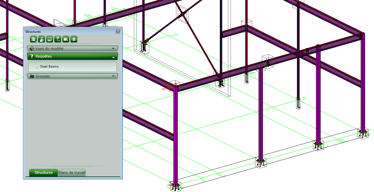

Une fois que vous avez défini les paramètres de requête et validé toutes les modifications, les objets recherchés sont identifiés par la couleur attribuée.
Remarque : Si vous exécutez plusieurs requêtes et ne souhaitez pas perdre les marquages d'aperçu, cochez la case Ajouter au marquage dans l'onglet Général :
Si vous souhaitez enregistrer des requêtes, cliquez sur le bouton Enregistrer dans la boîte de dialogue Sélection et marquage des éléments après avoir défini tous les paramètres de la requête. Vous devez fournir un nom pour la requête. Les requêtes enregistrées s'affichent dans la section Requête dans le Pilote du Projet.
