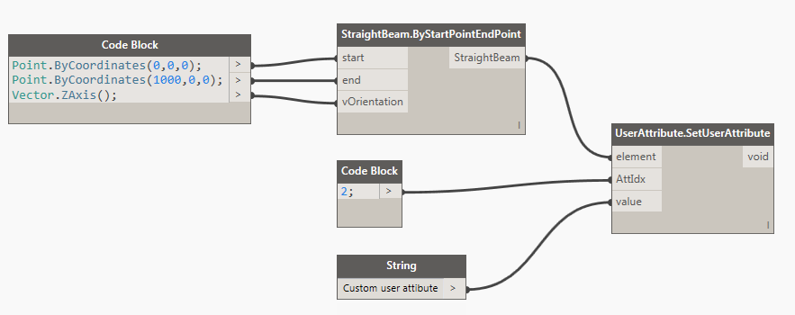

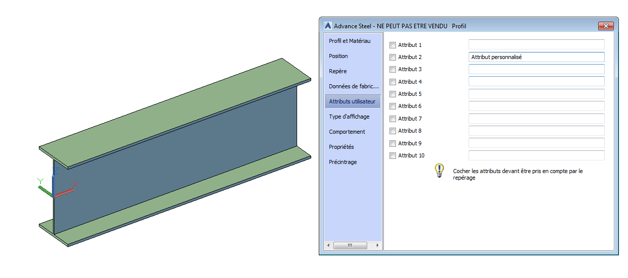

Un workflow simple d'utilisation du noeud UserAttribute.SetUserAttribute est illustré dans l'image ci-dessous. Le résultat est une poutre Advance Steel dont la valeur de l'attribut utilisateur est telle que définie par la chaîne dans Dynamo :
Les attributs utilisateur personnalisés vous permettent d'appliquer des filtres dans Advance Steel pour sélectionner et modifier les éléments :
