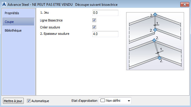

Dans cet onglet de la boîte de dialogue Propriétés, vous pouvez définir la distance entre les poutres.
Jeu |
Définit la coupure de construction entre les poutres. |
Ligne bissectrice |
Lorsque cette option est sélectionnée, l'intersection de la poutre est créée au niveau de la ligne bissectrice. |
Créer soudure |
Crée une soudure entre les deux poutres. |
2. Epaisseur de soudure |
Définit l’épaisseur de la soudure. |
