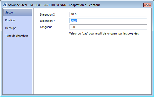

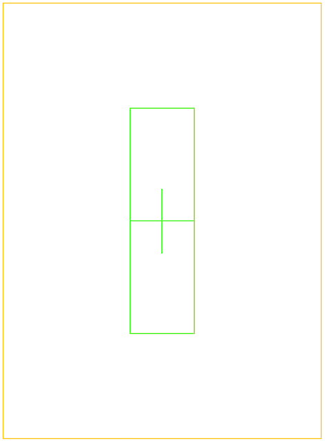

Onglet Forme
Vous pouvez utiliser les paramètres de cet onglet pour modifier la taille du contour rectangulaire.
| Dimension X | Définit la longueur du contour le long de la première arête sélectionnée de la plaque. |
| Dimension Y | Définit la longueur du contour le long de l'arête suivante de la plaque. |
| Longueur | Définit l'incrément (saut de grille) permettant de modifier la largeur et la longueur du traitement rectangulaire par points de poignée. |

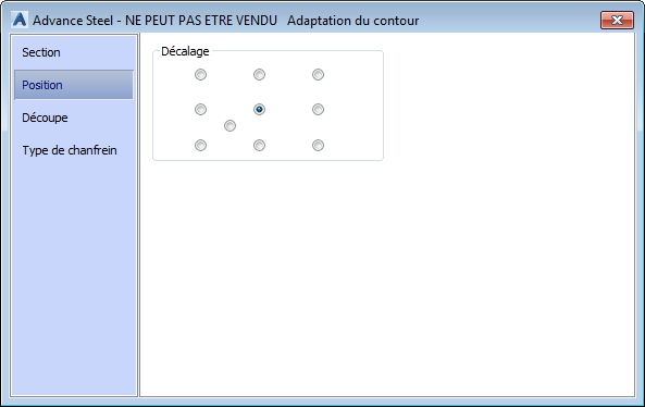

Onglet Position
Vous pouvez utiliser les paramètres de cet onglet pour déplacer le traitement par rapport au point de référence.
Vous pouvez affecter un point de référence au traitement. Lorsque la longueur et la largeur (ou le rayon, dans le cas d'un contour circulaire) sont modifiées dans l'onglet Forme, ce point conserve sa position. Si le point de référence est au centre, la longueur ou la largeur du traitement est modifiée à partir du centre.

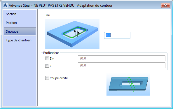

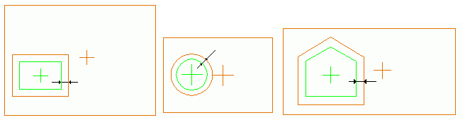

Onglet Contour
Vous pouvez utiliser les paramètres de cet onglet pour modifier le contour.
Le jeu définit la distance entre l'objet de traitement (contour vert) et le contour. Elle modifie la taille du contour.

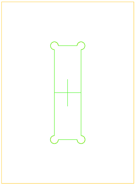

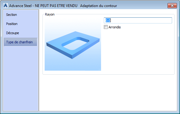

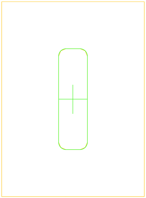

Onglet Chanfrein
Sur cet onglet, vous pouvez ajuster la valeur du rayon des coins.
| Rayon = 0,00 | Rayon = 5,00 | Rayon = 3,00 (alésage arrière) |

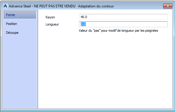

Onglet Forme
| Rayon | Définit le rayon du traitement circulaire (en vert). |
| Longueur | Définit la longueur de l'incrément (saut de grille) lors de la modification de la longueur à l'aide des poignées. |
