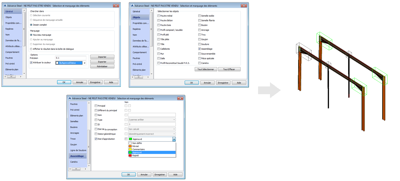

Marquage de modèle par état d'approbation
Recherchez et marquez les assemblages dans le modèle en fonction de l'état d'approbation.
La boîte de dialogue Sélection et marquage des éléments propose des options qui vous permettent de marquer les assemblages en fonction de l'état d'approbation ou d'effectuer des recherches par état d'approbation.
Une couleur différente est affectée à chaque état d'approbation. Une fois que vois avez recherché les assemblages de votre choix, les résultats seront mis en surbrillance dans le modèle avec la couleur d'état d'approbation appropriée :
