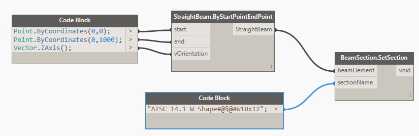

Pour affecter une section de poutre dans Dynamo :
Dans le menu de gauche, développez l'onglet AdvanceSteel Etiquette BeamSection et sélectionnez SetSection. Le noeud BeamSection.SetSection s'affiche dans l'espace de travail. Ce noeud fonctionne pour les poutres et les tôles.
Pour définir la section, vous devez avoir deux entrées comme dans l'image ci-dessous :
