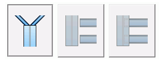

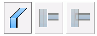

Méthodes de définition
Les méthodes de définition suivantes sont disponibles :
