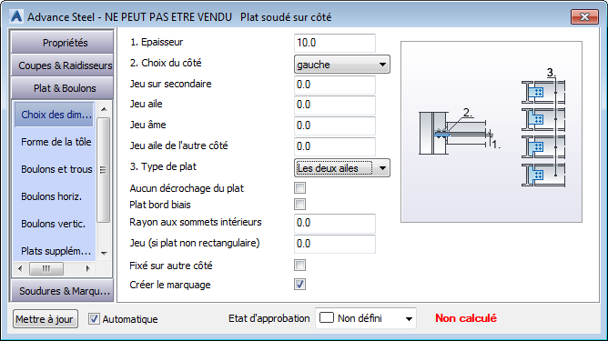

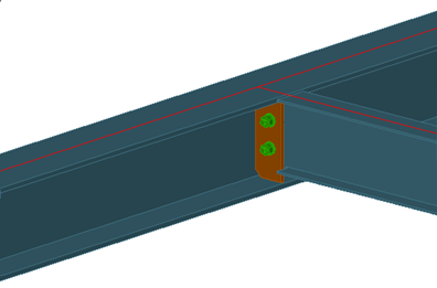

Sélectionnez l'une des poutres de plancher et cliquez avec le bouton droit de la souris pour créer l'assemblage.
La tôle est créée et la boîte de dialogue Propriétés s'affiche. Modifiez les propriétés de tôle pour répondre à des exigences spécifiques.
