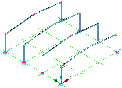

Exemple : copier l'intégralité du cadre
  1. Dans la palettes d'outils Outils, cliquez sur (Copier).
  2. Sélectionnez l'intégralité du cadre et cliquez avec le bouton droit de la souris.
  3. Sélectionnez le point de base du déplacement.
  4. Sélectionnez le point cible du déplacement.
Le cadre est entièrement copié avec toutes les propriétés et connexions à l'aide de deux points uniquement.
