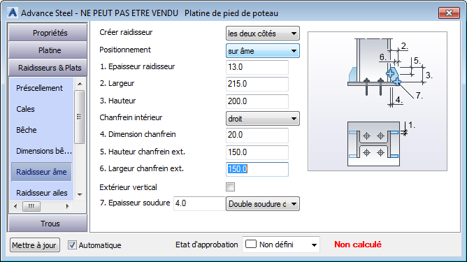

Exemple : créer une tôle de base avec section tranchante et raidisseur
  1. Sur le ruban, cliquez sur (Gestionnaire des assemblages).
    • Accueil Modélisation (Gestion des assemblages)
    • Modélisation Assemblages (Gestion des assemblages)
  2. Dans la catégorie Tôles sur poutre, sélectionnez .
  3. Sélectionnez le poteau et cliquez avec le bouton droit de la souris.
Remarque : Cliquez sur OK lorsque vous êtes informé qu'aucun assemblage prédéfini pour les sections sélectionnées n'a été trouvé dans la bibliothèque d'assemblages.
La tôle de base est créée à la fin de la poutre. La boîte de dialogue Propriétés s'affiche. Modifiez les propriétés de la tôle de base pour répondre à des exigences spécifiques. La tôle et le poteau sont soudés ensemble.
