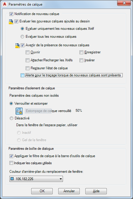

Suivez la procédure ci-dessous pour recevoir une notification lorsque de nouveaux calques sont ajoutés au dessin et aux références externes qui lui sont associées.
- Au besoin, ouvrez le Gestionnaire de propriétés des calques en cliquant sur l'
- Cliquez sur
(Paramètres).
- Pour configurer la notification relative à l'ajout de calques dans le dessin, activez Evaluer les nouveaux calques ajoutés au dessin.
- Choisissez de recevoir une notification relative à l'ajout de calques dans les dessins contenant des xréfs ou à l'ajout de calques dans les dessins contenant des xréfs et dans le dessin actif.
Pour n'être notifié que des nouveaux calques dans les dessins contenant des xréfs, sélectionnez Evaluer uniquement les nouveaux calques de xréf.
Pour être notifié des nouveaux calques dans les dessins contenant des xréfs et dans le dessin actif, sélectionnez Evaluer tous les nouveaux calques.
- Pour définir les actions qui déclenchent une évaluation des nouveaux calques, activez Notifier lorsque de nouveaux calques sont présents. Chaque fois qu'une opération spécifique est réalisée dans le dessin, une comparaison est effectuée entre la version actuelle du dessin et la version du dessin après votre dernière opération (ligne de base de calque). La notification d'ajout de calque s'affiche si de nouveaux calques ont été ajoutés entre-temps.
Dans les nouveaux dessins, la ligne de base de calque est créée lors de leur premier enregistrement ou traçage. Par exemple, la ligne de base de calque est créée lorsque des calques sont ajoutés à un nouveau dessin, puis que ce dernier est enregistré. Les calques ajoutés après l'enregistrement du dessin sont considérés comme des nouveaux calques non rapprochés.
- Ouvrir : recherche les nouveaux calques à l'ouverture du dessin.
- Attacher/recharger les xréfs : recherche les nouveaux calques lorsqu'une référence externe est attachée ou rechargée.
- Restaurer l'état du calque : recherche les nouveaux calques lors de la restauration d'un état de calque enregistré.
- Enregistrer : recherche les nouveaux calques à l'enregistrement du dessin.
- Insérer : recherche les nouveaux calques à l'insertion d'un bloc.
- Pour rechercher les nouveaux calques lors du traçage d'un dessin, activez Afficher une alerte pour le tracé en présence de nouveaux calques.
