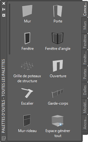

Palette d'outils contenant un outil de mur-rideau

Palette d'outils Outils de murs-rideaux
Palette Conception du groupe de palettes de conception Outil de mur-rideau pour le style de mur-rideau standard et paramètres par défaut des autres propriétés du mur-rideau.
