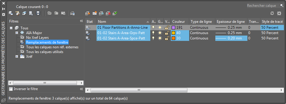

Les calques contenant des remplacements s'identifient de plusieurs manières.
Dans le gestionnaire des propriétés des calques :
- Une couleur d'arrière-plan s'affiche pour chaque remplacement et pour chaque paramètre de propriété globale correspondant. La couleur par défaut est le bleu clair, mais vous pouvez la modifier au besoin.
- Une icône différente
s'affiche dans la colonne Statut du calque.
- Une info-bulle affiche les informations sur le remplacement de propriété lorsque vous placez le curseur sur l'icône Statut du calque contenant les remplacements.
- Le filtre prédéfini Remplacements de fenêtre s'affiche dans l'arborescence répertoriant tous les calques contenant des remplacements de fenêtres.
Dans l'espace de travail de dessin :
- Sur la ligne de commande, tapez VPLAYEROVERRIDES pour vérifier la présence de remplacements de propriétés de calque dans la fenêtre active. Lorsque VPLAYEROVERRIDES est égal à 1, la fenêtre contient des remplacements.
