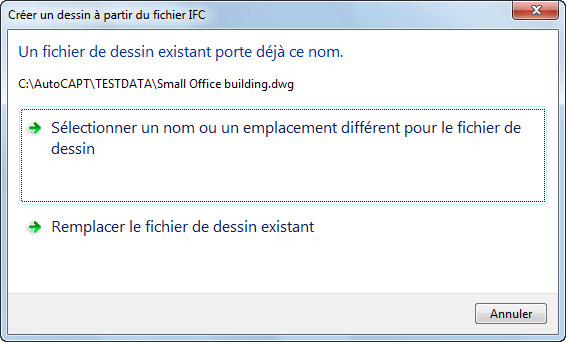

    importer le fichier en tant que dessins indépendants saisissez un nom de dessin dans Créer des dessins nommés. Vous pouvez également cliquer sur Parcourir et accéder au fichier de votre choix, puis le sélectionner.
    A moins que vous ne spécifiiez autre chose, le dessin est créé au même emplacement que le fichier IFC.

  6. Cliquez sur Créer :
    Si… Action...
    vous avez spécifié Créer des dessins lors de l'importation du fichier IFC le Navigateur du projet s'ouvre dans l'écran de dessin. Dans cette fenêtre, accédez aux dessins de projet créés lors de l'importation.
    vous avez créé des dessins indépendants et souhaitez afficher le dessin de premier niveau cliquez sur Oui.
    vous avez créé des dessins hors d'un projet AutoCAD Architecture et souhaitez afficher un dessin différent cliquez sur Non.
