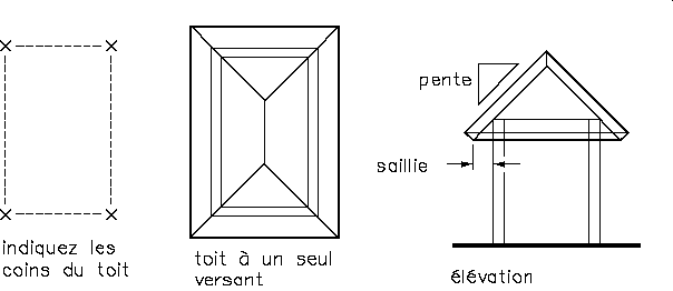

Cette procédure permet d'ajouter un toit à versant avec des paramètres que vous définissez. Vous avez la possibilité de créer un toit à un ou deux versants.
Création d'un toit à un versant
Création d'un toit à deux versants
- Ouvrez la palette d'outils contenant l'outil de toit que vous souhaitez utiliser, puis sélectionnez l'outil.
Vous pouvez également cliquez sur l'
- Dans la palette des propriétés, développez De base, puis Bord suivant.
- Sélectionnez Pente simple ou Pente double dans le champ Forme.
- Entrez une valeur pour la saillie.
- Développez Pente inférieure, entrez des valeurs pour la hauteur d'égout, l'élévation et la pente.
La hauteur d'égout est la hauteur de la surface inférieure du toit au niveau de son bord le plus bas (là où commence la saillie). Il s'agit généralement de la hauteur de la sablière du mur sur lequel repose le toit.
- Pour un toit à deux versants, développez Pente supérieure, entrez les valeurs de hauteur supérieure, d'élévation et de pente.
Conseil : Après avoir défini les paramètres de votre choix, vous pouvez déplacer ou masquer la palette des propriétés de façon à agrandir la zone de dessin.
- Spécifiez dans le dessin des points pour les coins du toit.
- Lorsque vous avez spécifié les points, appuyez sur la touche Entrée.
