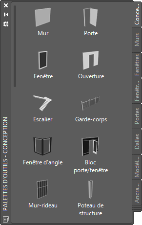

Palette d'outils contenant un outil d'ouverture
Les palettes d'outils par défaut dans l'espace de travail contiennent un exemple d'outil d'ouverture que vous pouvez utiliser et personnaliser en fonction de vos besoins. Les catalogues suivants (fournis avec le logiciel) contiennent par ailleurs des outils d'ouverture que vous pouvez ajouter aux palettes d'outils :
