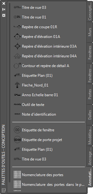

Les outils AutoCAD Architecture vous permettent de positionner rapidement des étiquettes d'élévation à l'aide d'un outil d'étiquette d'élévation aux propriétés prédéfinies. Vous pouvez utiliser le paramétrage par défaut de l'outil ou modifier ses propriétés.
Palette d'outils contenant des outils d'étiquettes d'élévation
Les palettes d'outils par défaut dans l'espace de travail contiennent des outils d'étiquettes d'élévation que vous pouvez utiliser et personnaliser en fonction de vos besoins. Les catalogues suivants (fournis avec le logiciel) contiennent par ailleurs des outils d'étiquettes d'élévation que vous pouvez ajouter aux palettes d'outils :
Les palettes personnalisées créées par votre gestionnaire CAO ou d'autres utilisateurs peuvent également contenir des outils d'étiquettes d'élévation avec définitions de blocs à vues multiples ainsi que des propriétés personnalisées en fonction de vos projets ou de vos normes professionnelles.
