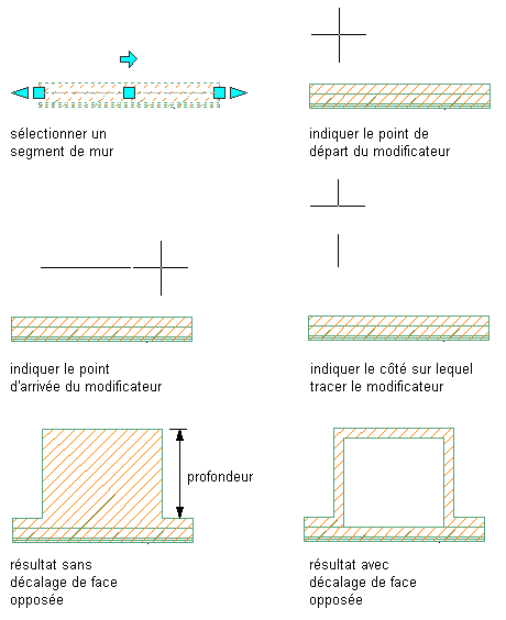

Positionnement d'un modificateur de mur sur un mur
Spécifiez la position d'un modificateur de mur, y compris ses positions verticale et horizontale et sa profondeur. Vous pouvez dès lors l'ajouter en conservant la taille tracée de la polyligne ou le mettre à l'échelle en fonction d'une taille spécifique. Le modificateur est ensuite extrudé verticalement le long de la surface du mur.
Vous pouvez ajouter le modificateur de mur sur une ou deux faces du mur. Lorsque vous sélectionnez la face, vous pouvez également décaler le modificateur de mur par rapport à la face opposée pour créer une bosse, telle une saillie pour des conduites ou des poteaux intérieurs.
Application de modificateurs de murs à un mur
