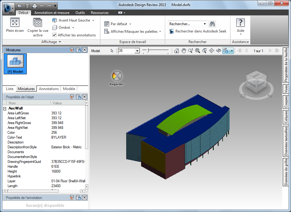

Vous pouvez publier les fichiers DWG et leurs données de jeux de propriétés sous forme de modèles 2D ou 3D au format DWF ou DWFx. Une fois ces fichiers affichés avec Autodesk Design Review, il est possible de sélectionner des composants d'objets et d'en afficher les informations dans la palette des propriétés.
Fichier DWFx publié dans Autodesk Design Review
